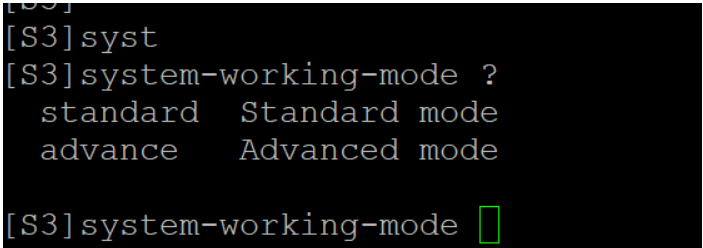

问题1:设备工作在这两种模式下有什么不同?
问题2:两种工作模式分别在什么时候使用?
问题3:交换机出厂没有该配置,那么设备默认的工作模式是哪个?和这两种工作模式有什么区别?

已S12500X-AF为例
1.1.97  system-working-mode
system-working-mode命令用来配置设备的工作模式。
undo system-working-mode命令用来恢复缺省情况。
【命令】
system-working-mode { bridgee | standard }
【缺省情况】
设备工作在标准模式。
【视图】
系统视图
【缺省用户角色】
network-admin
【参数】
bridgee:将设备的工作模式配置为二层增强模式,不支持VXLAN和ERSPAN。
standard:将设备的工作模式配置为标准模式,也是最常用的模式。支持VXLAN和ERSPAN。
【使用指导】
不同模式下设备支持的特性不同,或者相同的特性支持的规格不同,请根据实际需要配置。
要使修改的工作模式生效,必须重启设备。
【举例】
# 将设备工作模式配置为二层增强模式。
<Sysname> system-view
[Sysname] system-working-mode bridgee
Do you want to change the system working mode? [Y/N]:y
System working mode changed. For the change to take effect, save the running configuration and reboot the device.
