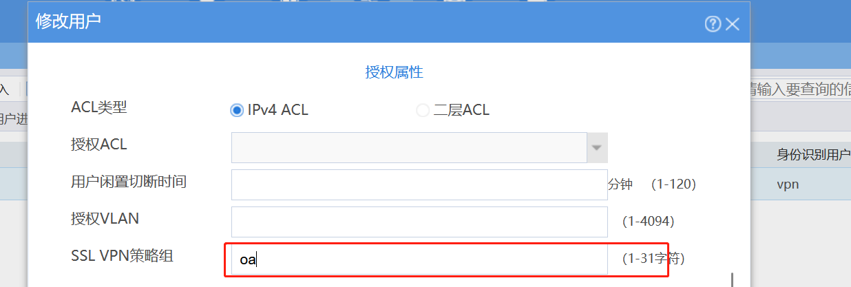

为什么我登录SSLVPN不显示WEB资源,加本地用户 策略组的位置只能手写不能选择?和这有关系吗

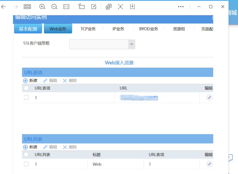

添加相关实例了吗,正常是可以选择的,检查下资源组的配置
参考下配置:
1.29.1 Web接入配置举例
   Web接入方式配置举例(缺省证书)

ssl vpn 不建议使用 web 资源的,建议您配置 ip 接入,使用 inode 拨号后访问资源
