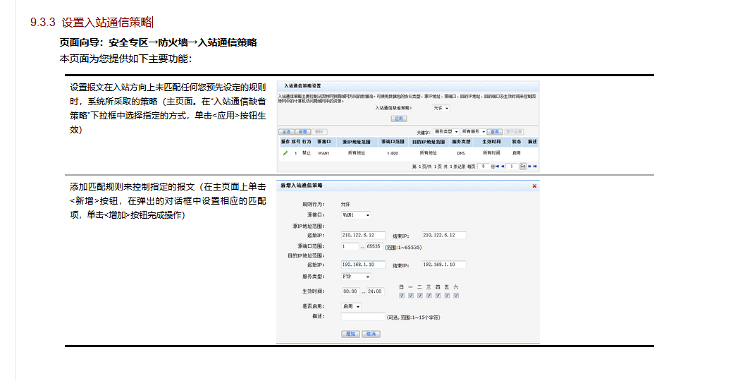

可以通过路由自带的防火墙功能来实现禁止;
9.3.3  设置入站通信策略
页面向导:安全专区→防火墙→入站通信策略
本页面为您提供如下主要功能:
设置报文在入站方向上未匹配任何您预先设定的规则时,系统所采取的策略(主页面。在“入站通信缺省策略”下拉框中选择指定的方式,单击<应用>按钮生效)
添加匹配规则来控制指定的报文(在主页面上单击<新增>按钮,在弹出的对话框中设置相应的匹配项,单击<增加>按钮完成操作)
页面中关键项的含义如下表所示。

·     当您手动添加了入站通信策略后,路由器会优先根据该策略对主机进行访问控制,如果未匹配手动添加的策略,则遵循缺省策略

acl禁掉这个攻击ip
粉丝:5人 关注:0人
设置入站策略即可
