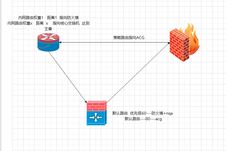

目前预计核心到防火墙和到ACG通过路由优先级来完成主备链路切换
目前ACG内网路由想要通过权重设置,不知道权重或者距离怎么设置。是权重数值越大越优先?还是通过距离来实现主备
目前的ACG内网默认权重1   距离1

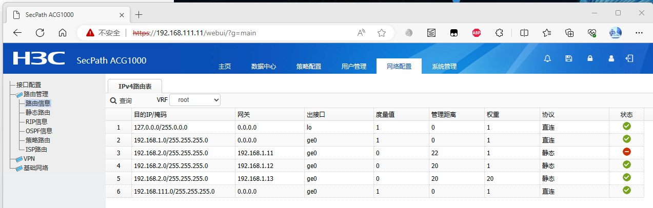

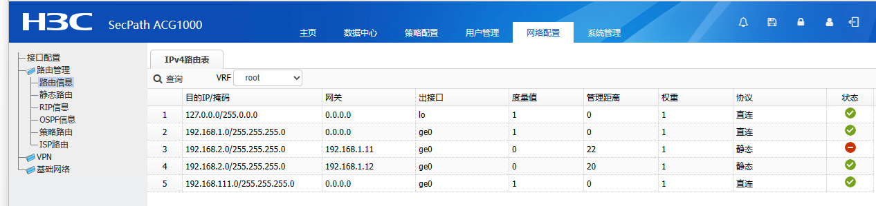

Xcheng 九段
粉丝:141人 关注:3人
通过管理举例来判断优先级
管理距离越小越优先
参考如下图
