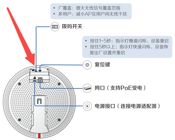

一、区别
广覆盖:发射功率更高,覆盖范围广
多用户:发射功率较低,适合AP密集布局,减少AP间和用户间的干扰
二、切换
找到拨码开关,拨到对应位置即可。
