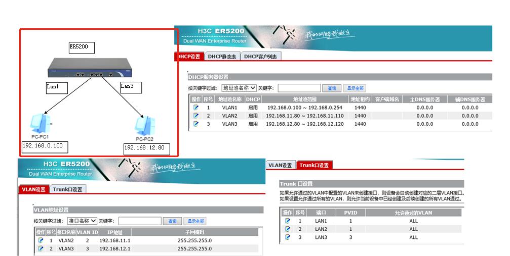

两个网段的电脑能自动IP,并能PING通网关,但两个网段电脑不能ping通
如何能做到两个!

可以远程访问,但共享文件夹网络邻居访问不了
zhiliao_feLzGK 发表时间:2023-08-21 更多>>
出站未做限制不是本身就应是通的吗?
你就不能例一条出来看看吗,抄出来没用啊
设备本身是没用任何限制的,如有相关需求 通过出入站规则实现。这个是配置规则的说明,根据具体需求进行配置
zhiliao_sEUyB 发表时间:2023-08-21
我也没有设置,那为何通不了呢
终端互相不通,到网关都通的话,检查下终端是否开了防火墙了
关了防火墙,确实能PING通,但不能访问,我再检查一下看看

互相不通?那就不设置网关或者交换机设置acl
我要设 个能上网,一个不能上网,但共享能访问,想的是解决问题。
zhiliao_feLzGK 知了小白
另一个网段不写dns。或者设置acl
奔跑的小马 发表时间:2023-08-21 更多>>
另一个网段不写dns。或者设置acl
