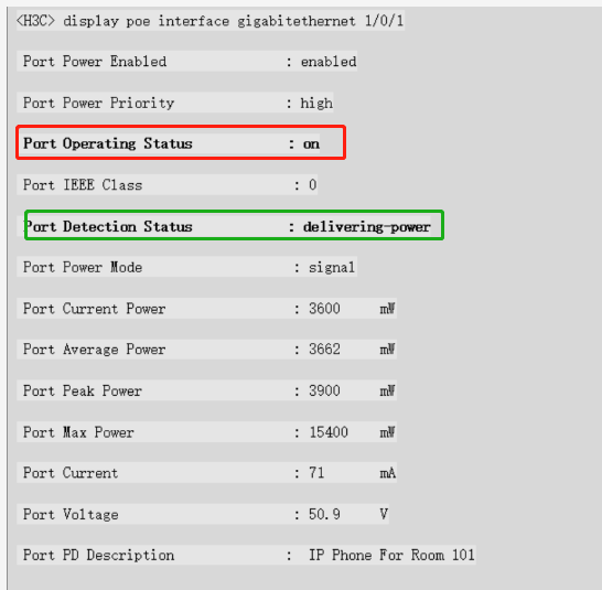

ap掉线看一下poe交换机供电是否正常;是否是由于供电不足到导致的;
查看POE接口工作状态,检测是否由于PD要求功率过大或供电设备剩余功率不足导致无法POE供电。
命令:display poe interface gigabitethernet
例如:通过命令查看POE接口工作状态
Port Operating Status
? off:供电功能禁用
? on:正在正常供电
? power-lack:PSE剩余保证功率不够,导致无法对优先级为Critical的PoE接口供电
? power-deny:拒绝供电,PD要求功率大于配置功率
? power-itself:外接设备正在自己供电
? power-limit:正在受限供电,PD要求功率大于配置功率,PSE仍按配置功率供电
Port Detection Status
? disabled:PoE接口供电禁止
? searching:正在搜索PD
? delivering-power:正在向PD供电
? fault:错误
? test:测试状态
? other-fault:其他错误状态
? pd-disconnect:PD未连接
