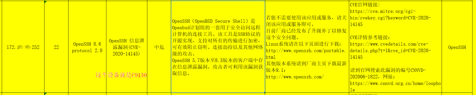

请问,C9130漏扫,出来存在SSH漏洞
请问这个漏洞如何处理有没有升级包,如果没有升级包的话,能不能把这个SSH关闭了,我在设备上看到开放的SSH端口,但是无法关闭,哪位大神给指导下,谢谢

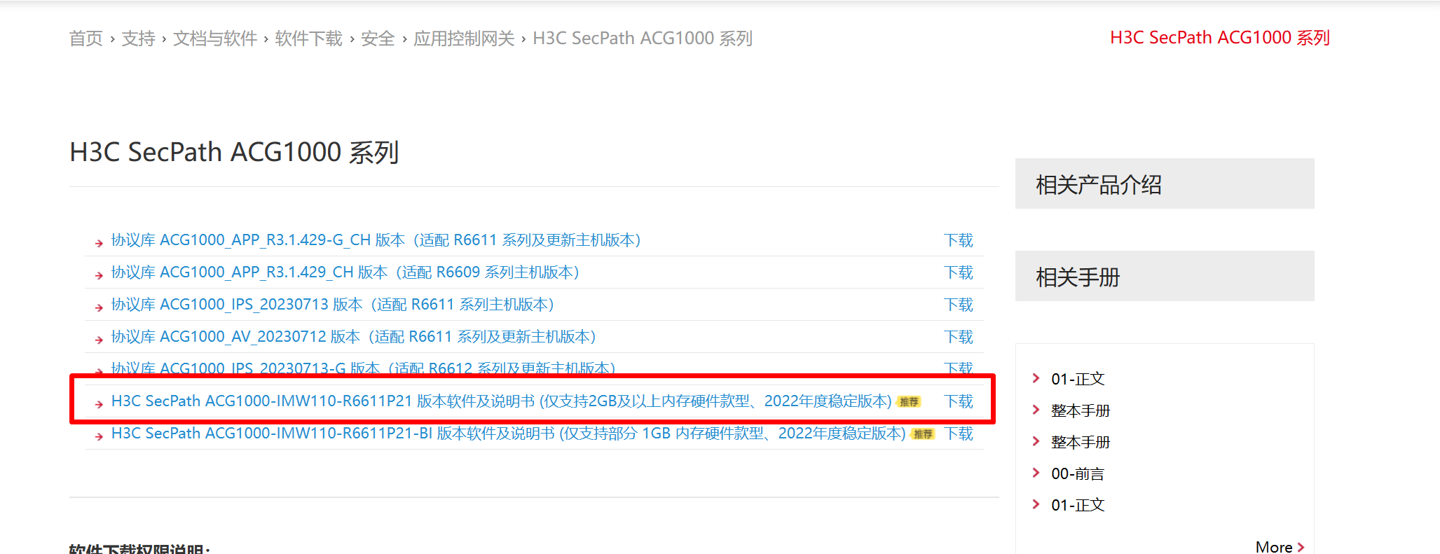

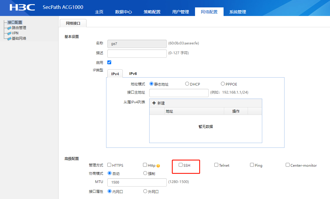

在接口下关闭,建议升级到官网最新版本:
https://www.h3c.com/cn/Service/Document_Software/Software_Download/IP_Security/ACG/H3C_SecPath_ACG1000/?CHID=191045&v=612
在接口下关闭

在接口下关闭

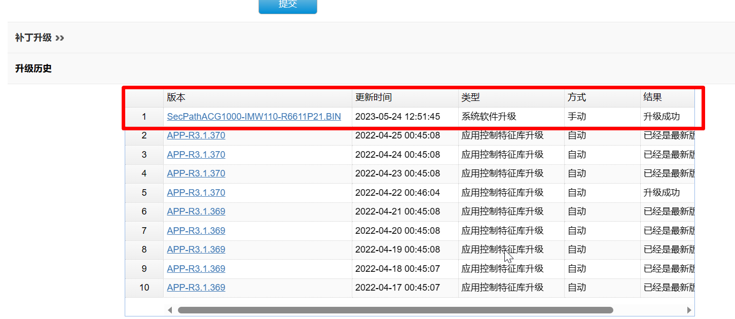

南天 知了小白
这个是查询到的最新版,
已经升级成最新版

按H3C的说法,你这个版本应该是已经修复了些漏洞,现在还是扫出来了,可以打400详细问一下
