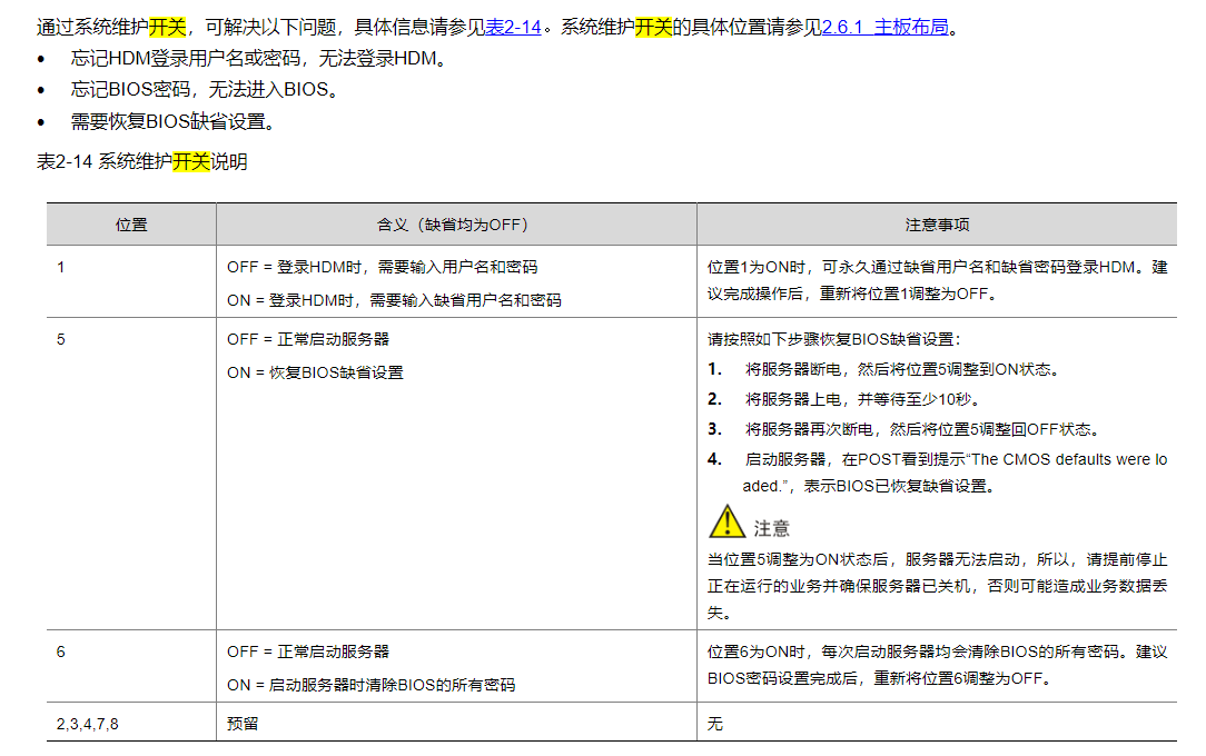

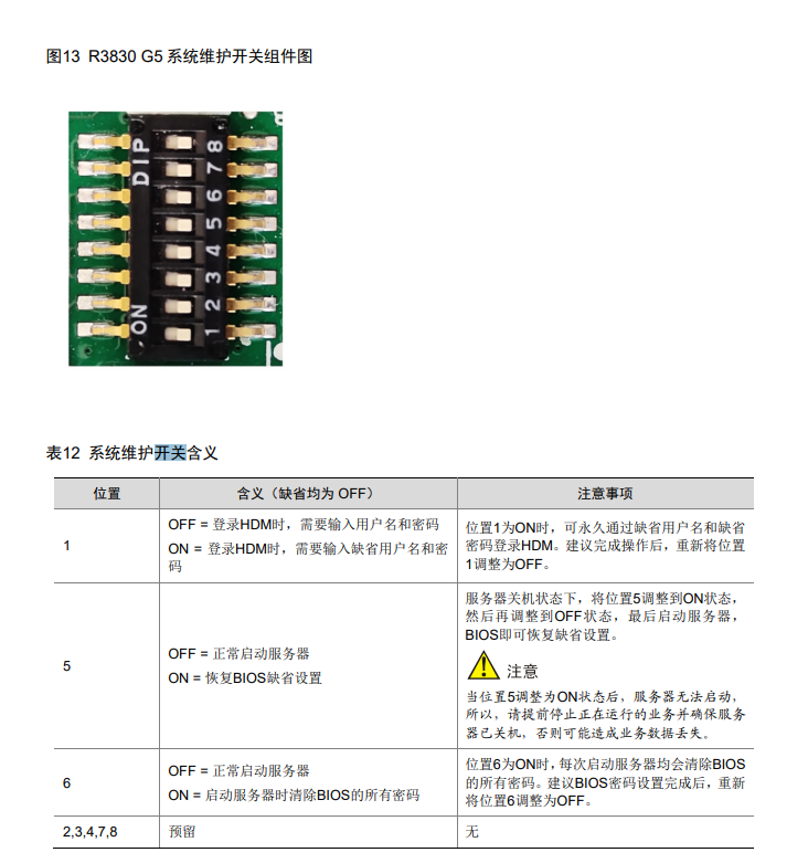

长按UID灯可以重置HDM。如果是需要恢复默认用户名密码,需要短接主板上的维护开关。

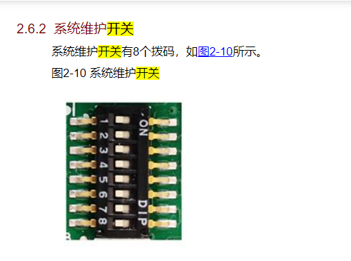

有系统维护开关
不过紫光官网没有具体图例,你可以打开机盖自己找一下
操作步骤应该和R4900 G5差不多
粉丝:0人 关注:4人
拨码开关可以
服务器用户指南:***.***/upload/documents/cf/cff0816e-65fc-4434-a79f-89f545a0a7ea/UNIS%20Server%20R3830%20G5%20%E6%9C%8D%E5%8A%A1%E5%99%A8%E6%8A%80%E6%9C%AF%E7%99%BD%E7%9A%AE%E4%B9%A6.pdf
粉丝:1人 关注:1人
使用拨码开关可以,文档参考:R3830 G5参考文档
