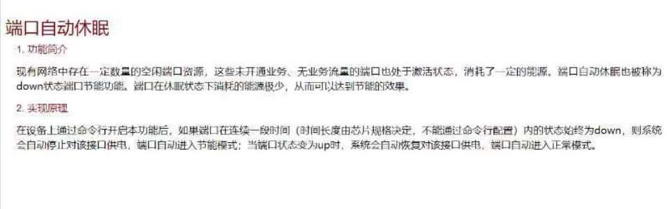

看我司设备官网白皮书上介绍,有一个功能叫“端口自动休眠”,需要命令开启,但是没找到对应的手册在哪一章节,可以帮忙发个链接吗?
粉丝:17人 关注:0人
port auto-power-down和eee enable,有两种,
以太网接口节能功能包括down状态接口节能功能和EEE(Energy Efficient Ethernet,高效节能以太网)节能功能。
配置down状态接口节能功能后,如果在连续一段时间(由芯片规格决定,不能通过命令行配置)内接口状态始终为down,则系统会自动停止对该接口供电,接口自动进入节能模式;当接口状态变为up时,系统会自动恢复对该接口供电,接口自动进入正常模式,从而达到节能的效果。
接口开启EEE功能后,如果在连续一段时间(由芯片规格决定,不能通过命令行配置)内接口状态始终为up且没有收发任何报文,则接口自动进入低功耗模式;当接口需要收发报文时,接口又自动恢复到正常工作模式,从而达到节能的效果。
