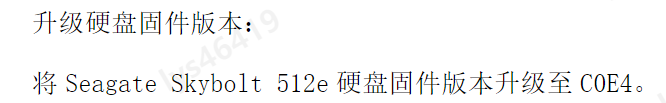

建议您把硬盘固件从C003升级到C0E4版本

您好,这边建议您将硬盘固件版本升级为C0E4,在不影响业务的情况下重启即可

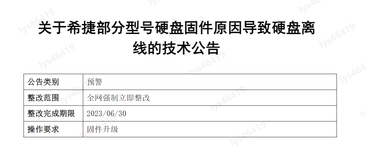

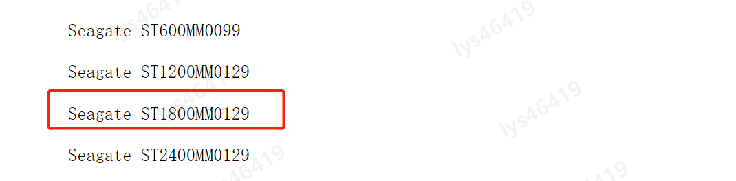

首先看型号:是希捷的。有公告显示:
解决方案:
如果发生时间比较长,也可以进行更换硬盘。固件升级到CE04以上。
