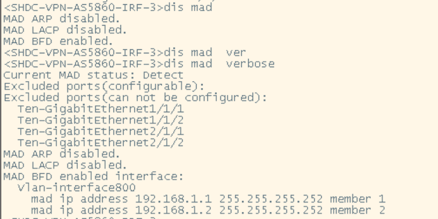

堆叠mad bfd检测,这个状态是正确的吗?
粉丝:48人 关注:26人

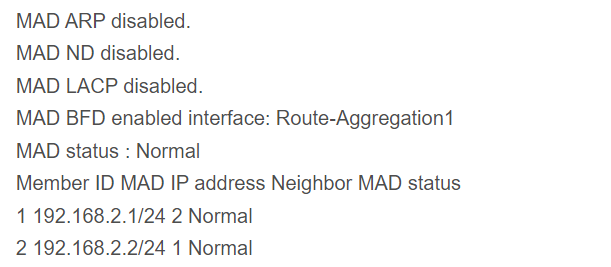

mad verbose是normal的状态,BFD session是down的就说明没问题
直接就是两个物理接口啊
zhiliao_tB94XO 发表时间:2023-08-21 更多>>
但是我上面那个mad verbose 命令回显里面没有看见那个normal状态。。
你往下看,下面还有
山东郑凯 发表时间:2023-08-21
没有了。。
那条命令回显就那点
我放了个图
没有放在聚合口里啊
直接就是两个物理接口啊

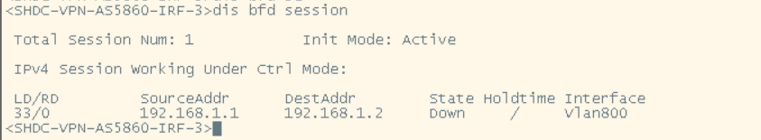

<H3C>dis bfd session看下
是down的
是down的
