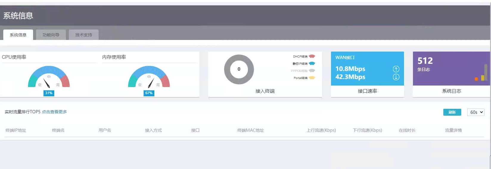

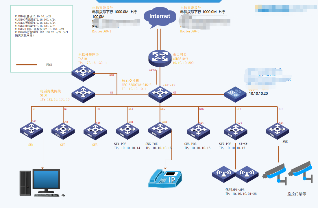

MSR3610 和S5500V2组网,路由器的G2 和G3 和交换机的23  24做了聚合,路由器G2 和G3是三层口,路由器现在看不到任何终端的IP信息,请问需要怎么调整,才能在路由器看到终端信息?

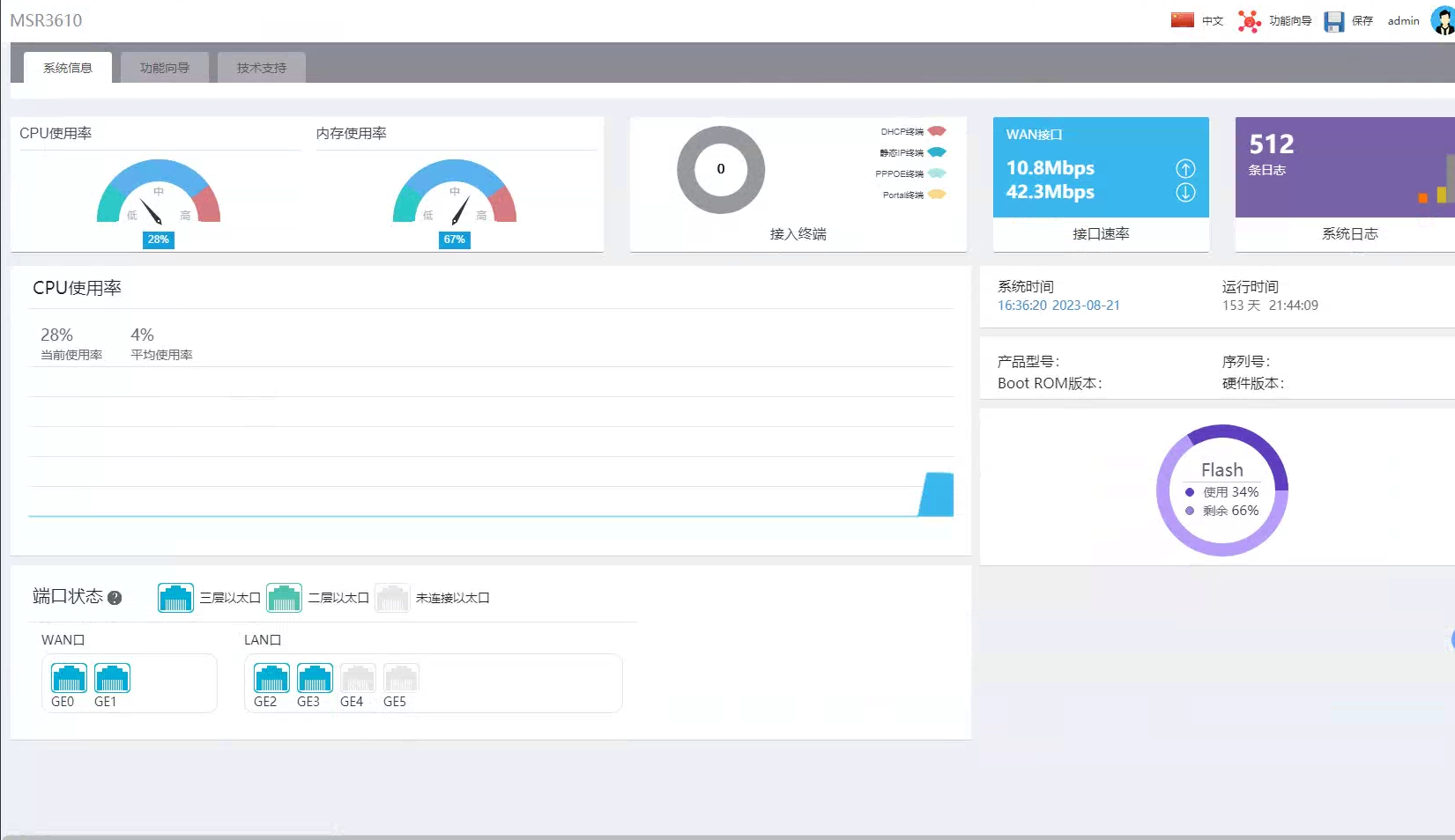

你得这个web界面感觉有问题啊,硬件版本和软件版本都看不到。
如果之前做过命令行修改配置的话,我怀疑已经出现web与命令行控制冲突的问题了。
如果要看终端,可以开启流量排行看下,另外流量排行开启时要限制仅内网的网段能触发,避免出现外网IP被误识别为内网终端的情况。
回复Fento666:
做策略理由和终端没关系啊,这里终端显示为0只是因为识别不到而已,不影响流量转发。WEB界面大部分功能都是基于常规场景做的,没有适配聚合接口的配置,所以在web里配置功能很可能都下发不到聚合口上。如果要在聚合组上做策略,应该是要进命令行配置了。 另外建议升下级,升级后看下配置里有没有web new-style,没有的话加上然后保存配置,再把mdb文件删了,再重启一遍,web版本之类的显示应该能正常了。

开启了,没有用,就差重启后看下,版本确实都没发现有 点击更新,提示是最新的
Fento666 发表时间:2023-08-21
version 7.1.064, Release 0821P14 在配置文件中看到的是这个版本
回复Fento666:
内网接口并没有出现流量排行相关的配置,我怀疑是聚合口下发不了
弱不禁风 发表时间:2023-08-21
