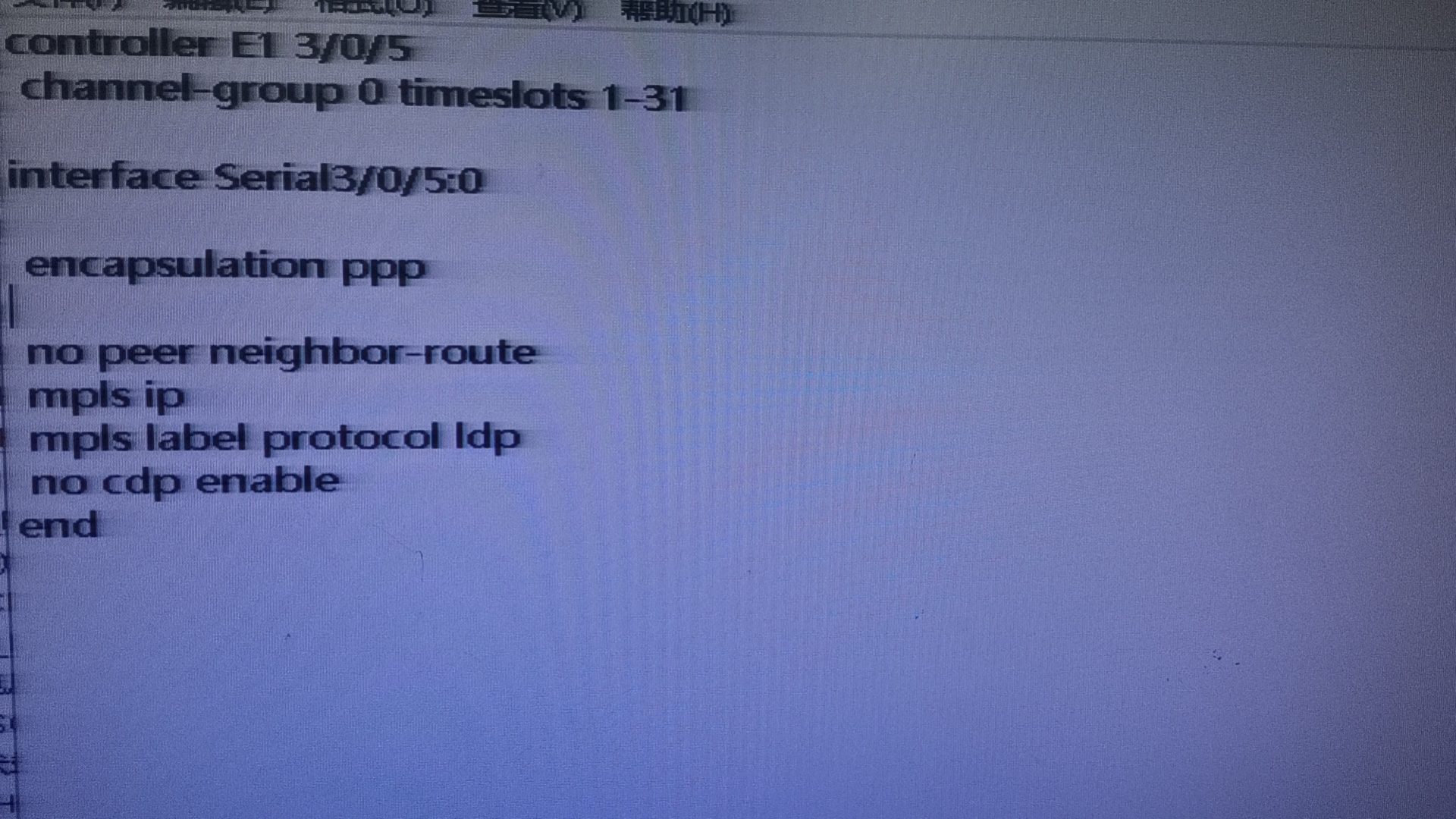

erE1305chanmel-group o timeslots 1-31 interface Serial3/0/5:0 encapsulation ppp no peerneighbor-routempls ipmpls label protacol Idpno cdp enable end

fe1 timeslot-list 1-2 fe1 frame-format crc4

我配置到了 fe1 time 1-2就没后门的了 他们那边crc是16

可以了 亮了 感谢

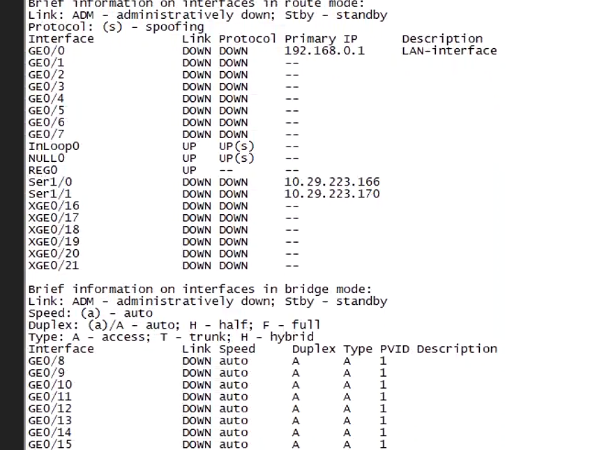

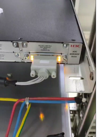

ser1/1和1/0 2M口 亮灯 但是命令行没起来 插了线
