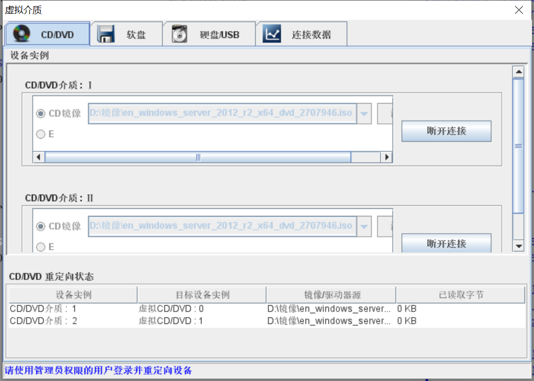

挂载镜像失败
粉丝:1人 关注:1人
1.考虑镜像问题,可能镜像残缺或者类型有问题。上面是挂载镜像,下面那个不需要加载重复镜像,可以挂载驱动。
2.网络连接问题,检查一下服务器和KVM挂载端的网络是否通。
3.可以把镜像文件放在桌面C盘下,进行挂载试一试。

检查一下网线是否松动了,重新挂载一下
粉丝:44人 关注:0人
镜像下载的可能不完整,重新下载一个,或者换一个试试?
粉丝:48人 关注:2人
挂载一个镜像,不要挂载两个。尝试重新挂载一下吧。或者用U盘装系统
粉丝:17人 关注:9人
需要下先检查一下HDM的登录用户权限,或者HDM对应选项是否被disable。另外可以测试下H5能否正常挂载,如H5正常,可能是JAVA版本问题。
粉丝:1人 关注:3人
1.HDM用户权限问题
2.更换镜像尝试
3.镜像是否不在本地
4.JAVA问题
粉丝:0人 关注:4人
我本地测试了以下,我同时挂载了两个相同的镜像是不会报错误的。
可以考虑以下几点问题:
1、镜像在网络驱动器里,可能由于网速的原因导致镜像断掉了。
2、最新的JAVA版本可能会导致KVM打不开,可以考虑装2.81版本的JAVA
sdyyds 四段
粉丝:4人 关注:4人
1.      目前,远程镜像挂载功能是在挂载完指定镜像的路径之后,会添加路径下所有的镜像信息,挂载完目标镜像后也可以任意切换该路径下的其他镜像。
2.      目前已知B03和B05版本针对此功能设计都一致,对镜像数量会有限制;
         B03版本镜像超过235会有可能使 HDM崩溃产生重启。
         B05限制为60个,超过数量会无法正常识别挂载。
3.      建议可以采取规避方案,如果数量超出限制,将目标镜像放置在新的路径下,只需要建立一个新的路径保存目标镜像即可。
1、检查镜像文件和服务器连接
2、检查服务器的硬件和配置
3、换一个镜像试试
4、查找日志
粉丝:4人 关注:2人
网卡接口是否断开或松动,检查网络配置
重新下载镜像
粉丝:6人 关注:6人
可以检查下镜像是否完整,是否是服务器兼容的系统镜像,一般KVM挂载系统镜像是挂载在上面一栏,下面是挂载驱动文件的,如果将系统镜像挂载到下面,可能会导致安装过程中找系统文件的路径出现问题导致安装失败。
