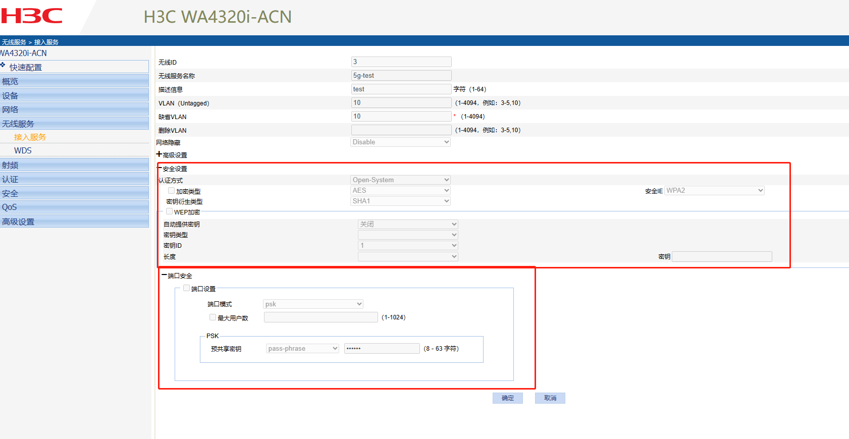

wifi设置密码无法连接,提示密码错误,还请指出,哪里设置错误。

加密类型那些框你没勾啊
密码在长度那一行后面的 秘钥里面
是安全设置里面配置,不是在端口安全配置
认证方式改一下
zhiliao_sEUyB 发表时间:2023-08-22 更多>>
不设置端口安全会出现一下报错:开启5g-spic - 未配置802.11i定义的认证方式,请配置.
zhiliao_S2X6Oe 发表时间:2023-08-22
认证方式改一下
