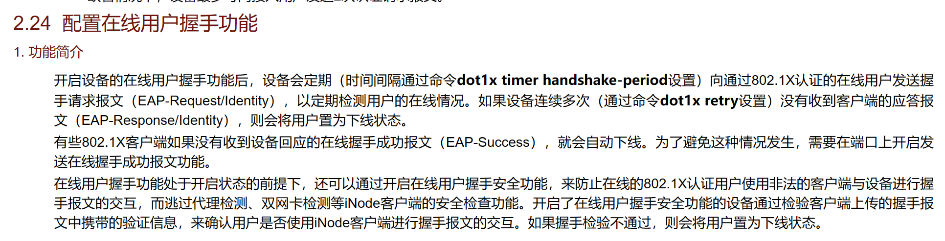

默认我们接入交换机就开启dot1x握手,如果掉线还是没下线,是不是其他802.1x或者配置有问题,还可以配置探测下线的
