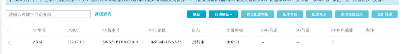

AX61 通过交换机接入 ER5200G3。在路由器的管理页面上可以看到 AX61,AX61的页面上也可以 ping 通外网。但是使用手机或者电脑都无法找到 WiFi,在管理页面上也显示信道未 “-”

模板是没有问题的。现在的情况是一段时间内是有 WiFi的,但是过上两天左右的时间就会消失。

能看到AX61说明ap上线了,需要配置无线服务模板,参考:

看下AP是否正常在线,在线的话 升级下设备版本吧
