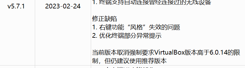

请问一下HCL模拟器和virtualBox版本需要对应吗?我更新安装之后总是提示无法创建设备。
粉丝:6人 关注:6人
早期的版本对VBox是有要求的,较新的版本取消了强制要求,可以对照自己安装的版本参考一下,希望能帮到你。
粉丝:14人 关注:9人
建议使用自带版本
需要,如果是HCL5.9,用软件包里自带的VBOX就可以
