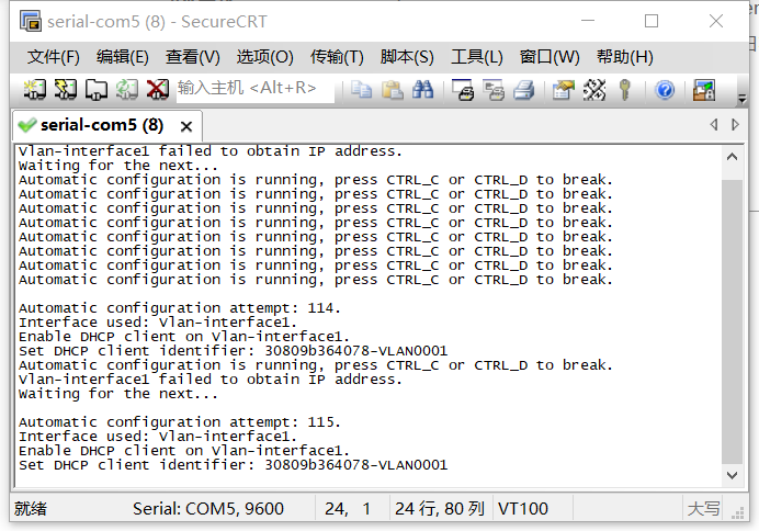

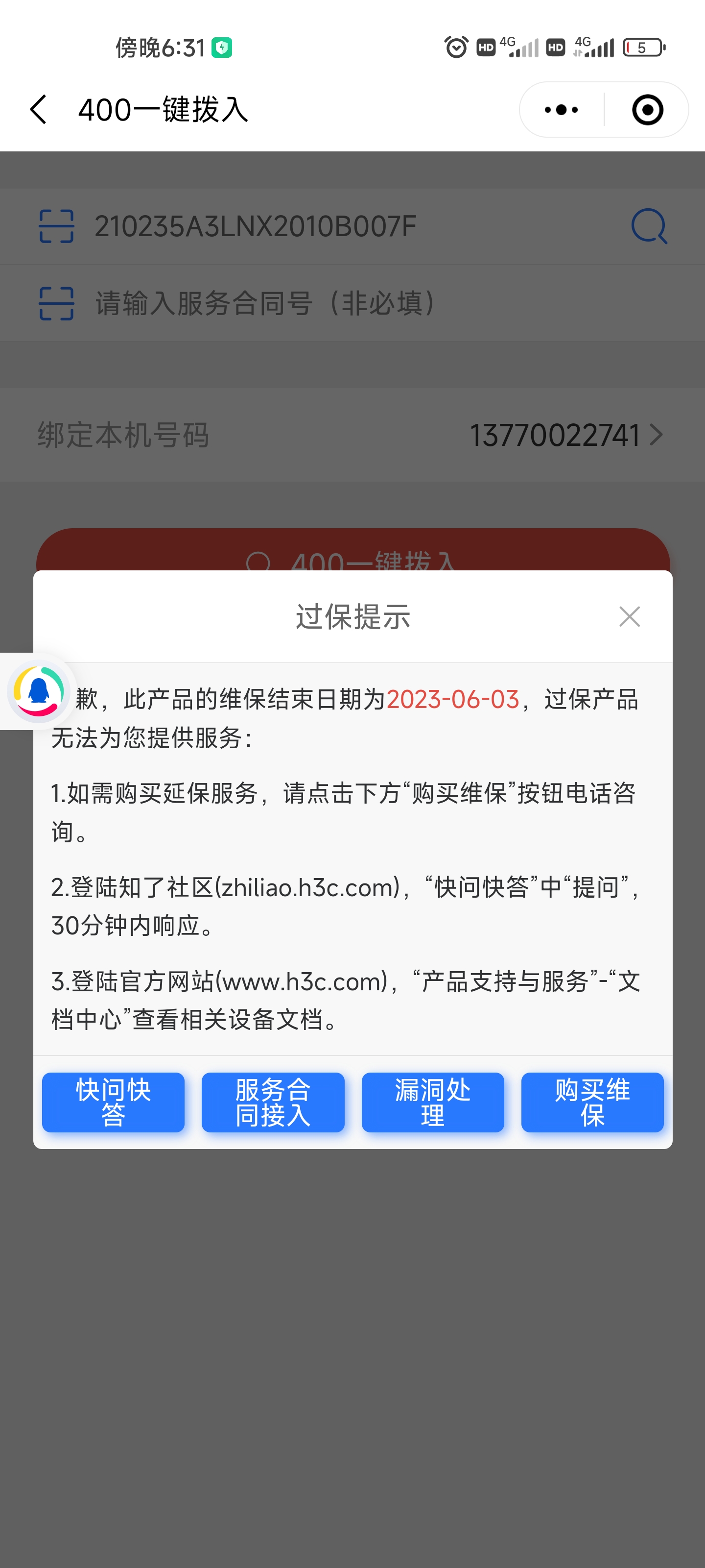

大家好,我不会使用H3C的CRT调试光口和电口,目前设备为H3C S5528F-EI-D,设备上1-16为光口,17-24为电口,能不能请哪位工程师帮忙将17-22口改为光口。谢谢。可以使用向日葵,我设备用COM线全连接好了。目前设备过保,过保日期为2023年6月3日。附图。我QQ383320294.

复制粘贴不进CRT

复制粘贴不进CRT

能看看我不能复制的东西进去是哪里出错

能看看我不能复制的东西进去是哪里出错

这个输入东西,复制东西不得进去,请教一下
你先ctrl+c一下啊

你先ctrl+c一下啊
