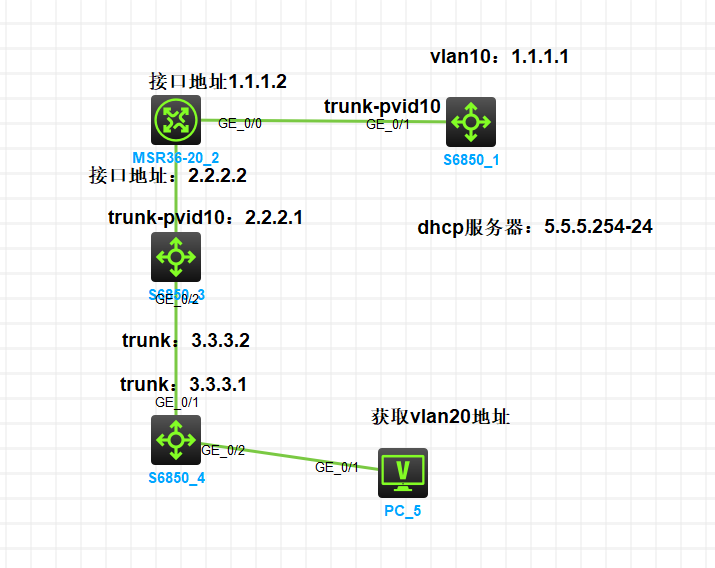

路由器使用接口三层地址,交换机采用二层互通,dhcp服务器坐在右边交换机,网管坐在路由器下方第一台交换机,通过dhcp中继vlan20获取不到地址
组网改成全二层就可以,dhcp采用广播发送,路由这边接收不到dhcp的广播报文,有什么方法可以实现此场景,还是说存在跨局域网就无法做。

服务器有配置到终端网段的路由吗?

路由器接口改二层就可以改三层就不行

交换机广播,路由器隔离广播

地址配在虚接口上了吗?

三层口用的是子接口吗?

不是 物理接口

物理口不能对应到vlan,三层口要么直接配地址,要么子接口配置一下dot1q

所以路由器三层口直接配置ip 这种方法不可行吗,

你把具体配置发我看一下

interface GigabitEthernet0/0 port link-mode route combo enable copper ip address 1.1.1.2 255.255.255.252 # interface GigabitEthernet0/1 port link-mode route combo enable copper ip address 2.2.2.2 255.255.255.252 路由器接口 dhcp server ip-pool lan20 gateway-list 5.5.5.254 network 5.5.5.0 mask 255.255.255.0 # interface NULL0 # interface Vlan-interface10 ip address 1.1.1.1 255.255.255.252 右边交换机的 interface Vlan-interface1 ip address 2.2.2.1 255.255.255.252 # interface Vlan-interface20 ip address 5.5.5.254 255.255.255.0 dhcp select relay dhcp relay server-address 1.1.1.1 # interface Vlan-interface30 ip address 3.3.3.2 255.255.255.252 左下第一台交换机的 interface Vlan-interface20 ip address dhcp-alloc dhcp select relay dhcp relay server-address 1.1.1.1 # interface Vlan-interface30 ip address 3.3.3.1 255.255.255.252 左下第二台

你开中继的设备有开dhcp enable吗?

开了

现在就是 所有配置不变 路由器改二层口 就可以了 改三层口就不行

右下第一台交换机vlan20的地址不能自动获取,要手动配

需要保证PC5所连接的交换机上存在vlan20的网关且与DHCP服务器正常通信。
肯定的 路由都是通的 路由器接口改二层就可以改三层就不行
