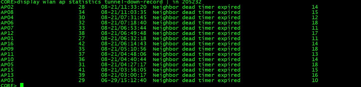

之前是在线的   突然就掉线 AP与AC之前是通的怎么查看掉线原因
display wlan ap statistics tunnel-down-record

超时,检查下连通性

帮忙看看 截图了
zhiliao_TpIgrw 发表时间:2023-08-22
超时,检查下连通性
zhiliao_sEUyB 发表时间:2023-08-22

这个原因是什么意思
