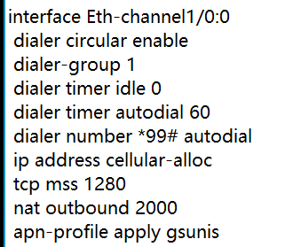

 跳过配置重启后发现这些命令没有了,怎么解决啊?

有之前的配置,但是interface Eth-channel1/0:0这条命令没有了
zhiliao_K8Hs5q 发表时间:2023-08-22
这个应该是拨号的,还有之前的拨号账号密码吗

重置了一下好了
