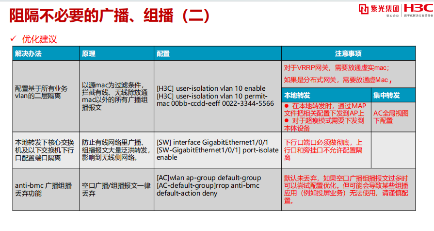

都可以实现
二层隔离:
服务模板下配置:只是隔离无线用户之间的二层;
全局下配置,可以实现基于Mac的过滤,有线无线都可以隔离;
三层隔离可以通过acl 实现;
粉丝:1人 关注:1人
无线服务配置视图有个客户端隔离打开就行
H3C无线网络支持基于SSID和基于VLAN的用户隔离功能,可以实现无线用户之间以及无线用户和有线用户之间的二层隔离123。基于SSID的用户隔离适用于集中式转发和本地转发场景下,可以隔离同一SSID下的无线用户1。基于VLAN的用户隔离也适用于集中式转发和本地转发场景下,可以隔离同一VLAN内的有线用户和无线用户1。
如果您想实现连接同一WiFi的设备间互相隔离,您可以开启基于SSID的用户隔离功能。具体的配置步骤如下1:
  • 在AC上创建一个WLAN服务模板,并指定SSID和VLAN。
  • 在WLAN服务模板中开启用户隔离功能,并指定客户端转发位置为AP。
  • 在AC上将WLAN服务模板绑定到AP组或AP。
  • 在AP上配置VLAN接口,并将其与有线接口绑定。
