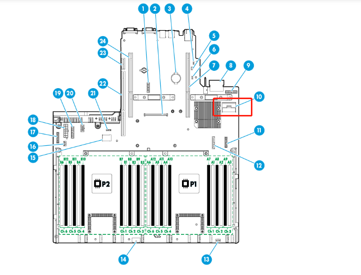

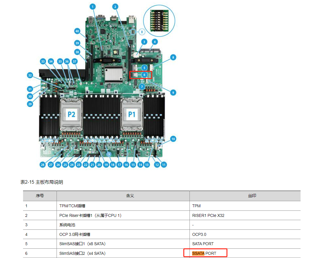

4900G3系列服务器主板上只有一个MINI sas接口(丝印为sata口)而4900G5系列服务器有两个接口一个是sata一个是ssata

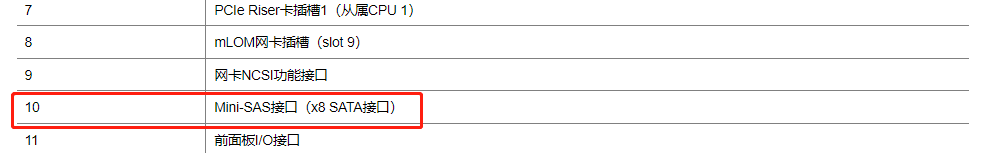

根据您的服务器类型为R4900G3,那么您的服务器主板上没有sSATA口,所以无法开启
给您提供一个解决方案
1.查看服务器是否将硬盘背板SAS线插入主板sata口,然后查看BIOS下PCH中SATA中是否可以识别到,可以使用sata口对服务器进行配置Rste软RAID

查看R4900G3用户指南的主板布局中是只有10号minisas接口,是没有ssata接口的,所以是不支持ssata功能,在BIOS中也无法将ssata改为RAID模式。如果想要配置软RAID,建议开启PCH sata配置,将AHCI改为RAID模式进行配置。
如果含有ssata接口的话在用户指南中的主板布局中是可以查看到的,比如R4900G5用户指南的主板布局中可以查看到ssata接口,即G5中可以使用ssata配置的。
