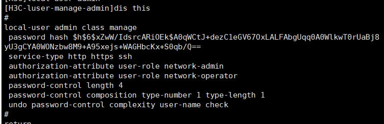

3、交换机的用户和密码也时配置了的如下:

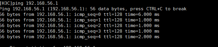

在模拟器中去ping主机的地址是通的
从主机ping交换机也是通的,

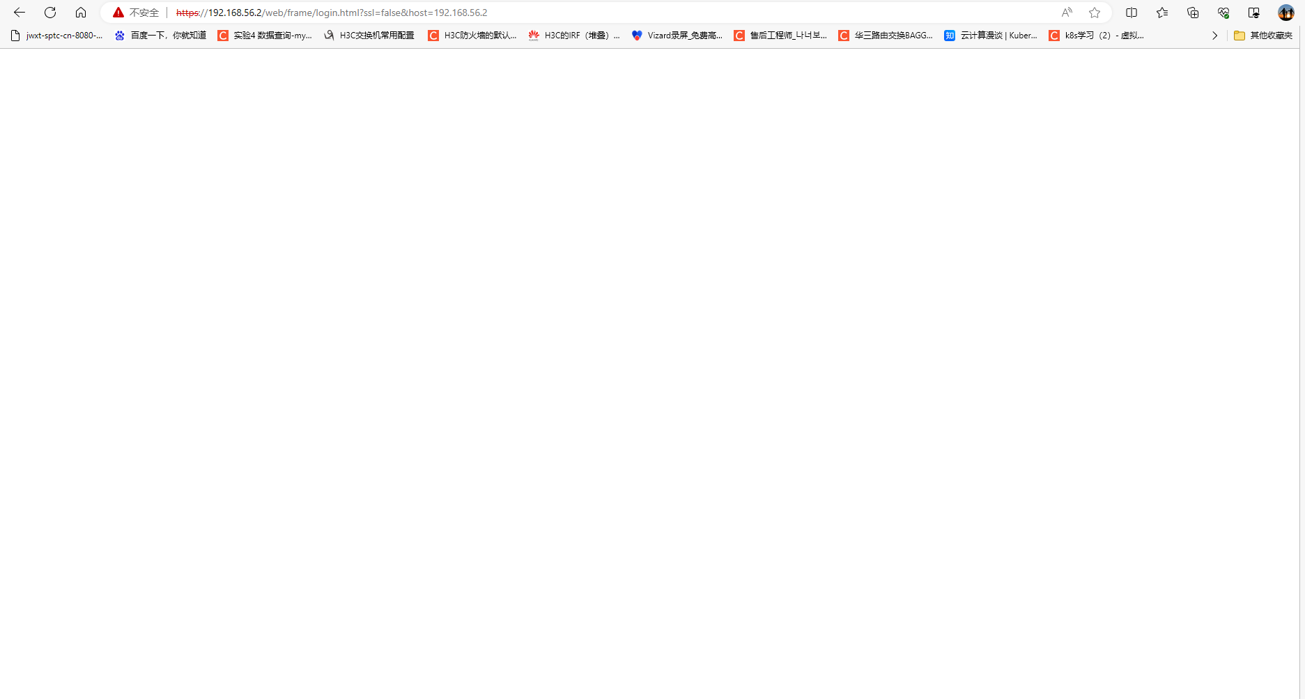

但在浏览器上去输入交换机的地址时,登录交换机web界面时失败是什么原因?我换了浏览器也是一样的结果,求大神解题

地址可达;
用户配置也没题;

登录界面出不来,可能是模拟器的问题;

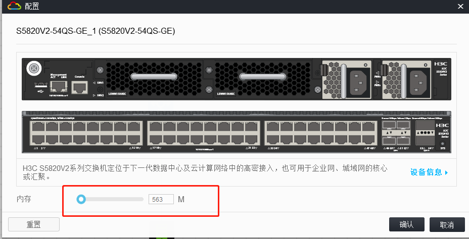

建议你把 模拟器中交换机的使用内存调高一些;
然后重启一下交换机,在登录尝试一下;
