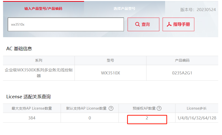

wx3510x AC 系统日志显示: AP failed to com online No license,确认是不是没有授权?我在申请license时,系统要求必填授权码,这个授权码是在哪里?
粉丝:45人 关注:3人
ap上线失败;
提示是无授权
wx3510x  出厂预授权只有两个;
如果需要更多的ap注册,需要采购授权,注册,安装、激活;
