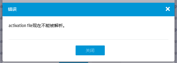

前面已经激活了三个了,后面还有两个激活不了,用web和命令行都不行

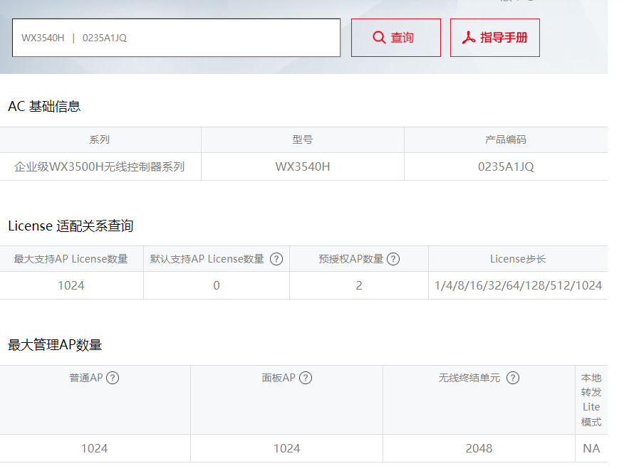

几个节点。升级一下ac版本。是不是超ac的规格了。什么ac型号

是H3C WX3540H,Version 7.1.064, Release 5458P03,有没有超规格是在哪查看的

官方文档,或者问问售前 dis wlan ap all 也有

现在是多少个ap节点呀
奔跑的小马 发表时间:2023-08-23
我看官网是1024
dis wlan ap all总数那行是1037个,但是在线是924个
