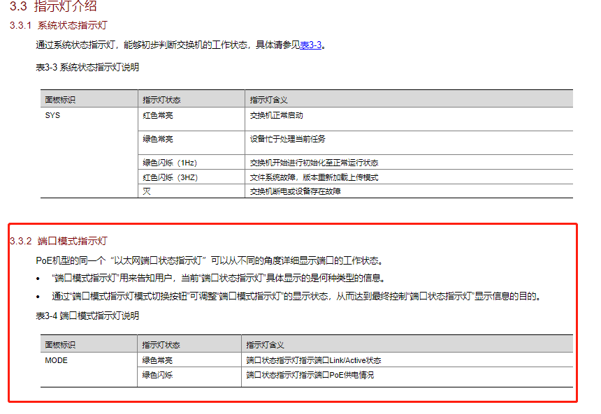

S1750-24G-HPWR 面板上的mode按钮 起什么作用?
粉丝:3人 关注:18人
1.3.4  端口模式指示灯
为了使用户通过交换机各类型端口的“端口状态指示灯”能够获取更多的设备信息,S5500-EI系列以太网交换机的同一个“端口状态指示灯”可以从不同的角度详细显示端口的工作状态。
·              “端口模式指示灯”是用来告知用户,当前各种类型端口的“端口状态指示灯”具体显示的是何种类型的信息。
·              通过“端口状态指示灯模式切换按钮”可调整“端口模式指示灯”的显示状态,从而达到最终控制“端口状态指示灯”显示信息的目的。
表1-10 端口模式指示灯说明
面板标识
指示灯状态
指示灯含义
Mode
绿色常亮
端口状态指示灯指示端口速率
绿色闪烁(1Hz,仅S5500-28C-PWR-EI及S5500-52C-PWR-EI支持)
端口状态指示灯指示端口PoE供电情况
黄色常亮
端口状态指示灯指示端口双工模式
粉丝:45人 关注:3人
S1750指示灯状态:
