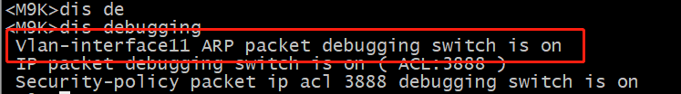

我想关闭vlanif 11 的arp debugging打印   关闭命令是什么?  就是删掉上图红框中的命令
粉丝:14人 关注:9人
命令行
<H3C>undo debugging all
或者使用ctrl+o
关闭开启所有的debug
<H3C>undo debugging ip packet
