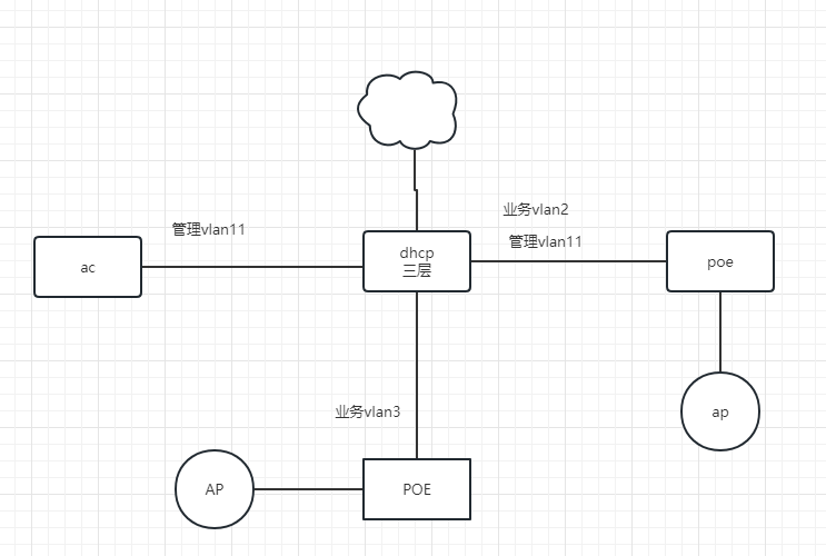

这个是基本组网结构,我们整层楼使用一个vlan2,vlanif2=192.168.12.1/22,地址池是192.168.12.0/22
另一层楼是vlan3,vlanif3=192.168.16.1/22,地址池是192.168.16.0/22,
一层楼大概有400台设备连入,AC上开启本地转发,默认vlan和转发vlan都是2,ap上做了二成隔离,在三层核心查看DHCP会发现大量冲突的IP地址,清空后,设备仍然无法获取IP

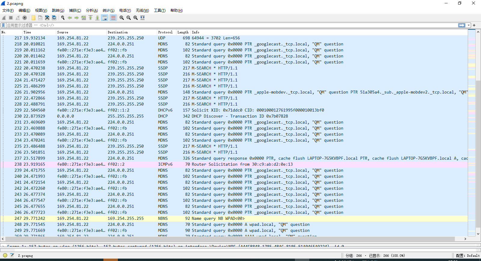

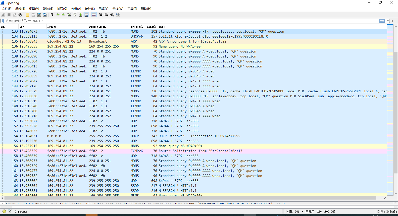

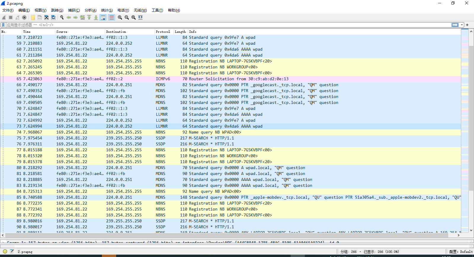

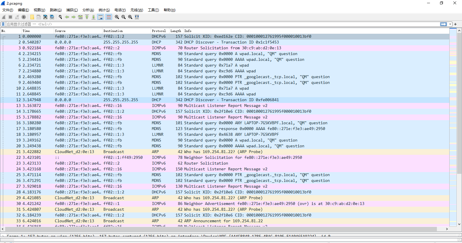

这是无法获取Ip客户端的抓包
回复安尼尔:
网关一直是使用vlanif虚拟网关,没有变过,二成隔离在ap上开启了,已经放通了网管地址
mayflylee 发表时间:2023-09-08 更多>>
把二层隔离关了就好了,是因为网关的mac地址发生了改变导致的
