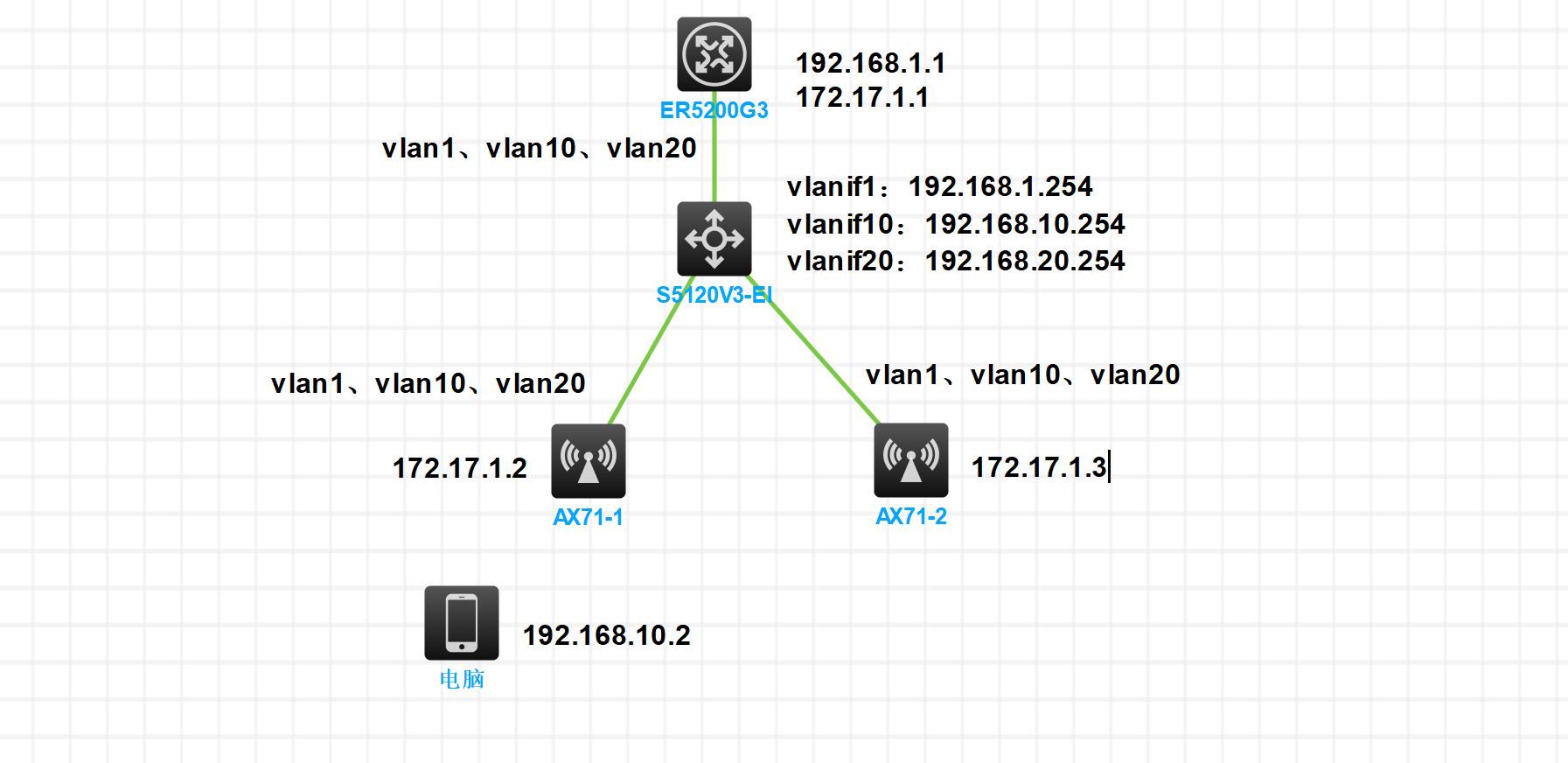

er5200G3路由器内置AC,地址为172.17.1.1,路由器设置默认Vlan1的接口地址为192.168.1.1,下端口连接S5120V3-EI交换机,交换机Vlan1的接口地址为192.168.1.254,再分别建立vlan10,接口地址为192.168.10.254,vlan20,接口地址为192.168.20.254,交换机物理端口trunk模式分别连接两个AX71无线AP(管理地址为路由器自动下发的172.17.1.2,172.17.1.3),走vlan1、vlan10和vlan20(vlan10和vlan20对应不同名称的SSID),在交换机vlan10和vlan20分别设置DHCP分配地址,电脑连接无线AP,自动获取地址,电脑能够ping通连上的那个AP的管理地址172.17.1.2,但是却不能登录AP的管理地址172.17.1.2的管理页面,但是电脑能够正常登录没有连接无线AP的那个AP的登陆管理页面(172.17.1.3),这是什么原因,应该怎么办才能正常登录那个电脑连接上的AP的管理页面呢?
电脑连接哪个无线AP,则不能登陆它的管理页面,能正常登陆另外一个电脑没有连接无线AP的管理页面。
电脑交换连接了另一个无线AP,则依然是那个新连上的无线AP不能登陆管理页面。
两个无线AP,电脑都能正常ping通哈。

建议公众号联系新华三终端服务 确认下mini ap是否有什么限制
