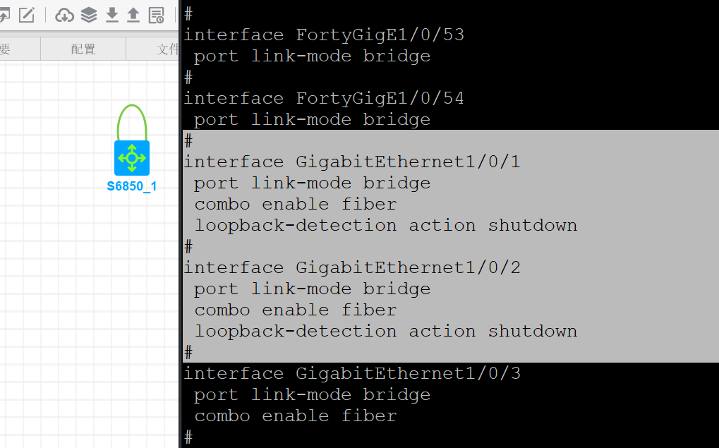

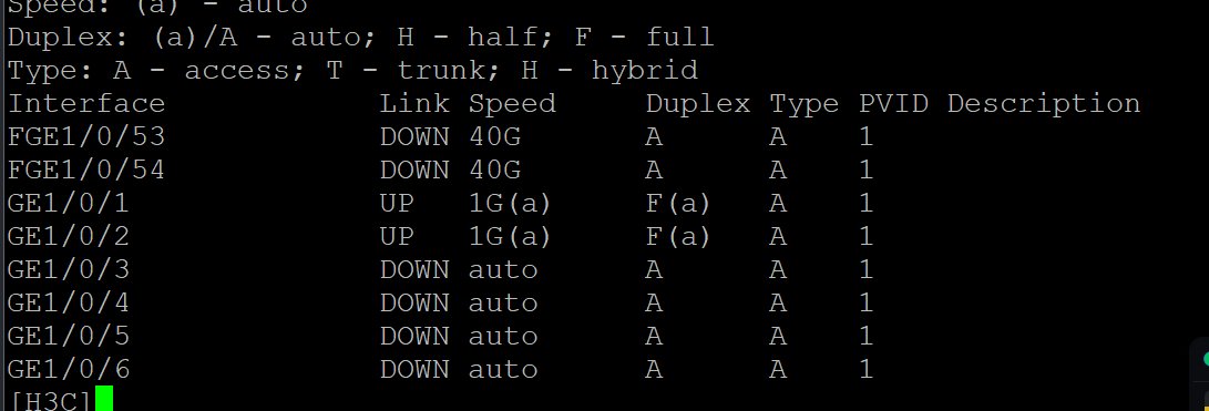

在1、2接口开启了环路保护,动作为shutdown ,通过查看接口,1、2都是up的,是模拟器bug吗
粉丝:3人 关注:18人
[H3C]loopback-detection global enable vlan all   //全局开启环路检测,并对所有的VLAN生效
[H3C]loopback-detection interval-time 250 //配置环路检测的时间间隔为250秒
[H3C]int gi 1/0/1
[H3C-GigabitEthernet1/0/1]loopback-detection enable vlan all  //接口开启环路检测,并对所有的VLAN生效
[H3C-GigabitEthernet1/0/1]loopback-detection action shutdown  //当检测到环路时,环路检测会将此端口关闭
查看环路检测的显示信息:
[H3C]dis loopback-detection
Loopback detection is enabled.   //环路检测已开启
Loopback detection interval is 250 second(s).   //环路检测的时间间隔为250秒
No loopback is detected.   //目前没有检测到环路

你只开启了环路检测的动作
配置步骤
#在SW1开启全局视图的环路检测
System View: return to User View with Ctrl+Z.
[H3C]loopback-detection enable vlan all
#进入接口2下,开启端口视图的环路检测,只有在系统视图下和指定端口视图下均配置了loopback-detection enable命令后,才开启端口的环回监测功能。
[H3C]interface GigabitEthernet 1/0/2
[H3C-GigabitEthernet1/0/2]loopback-detection enable vlan all
#设置检测到环路的动作是shutdown
[H3C-GigabitEthernet1/0/2]loopback-detection action shutdown
[H3C-GigabitEthernet1/0/2]quit
#保存配置
[H3C]save force

全局是否也开启了环路检测
