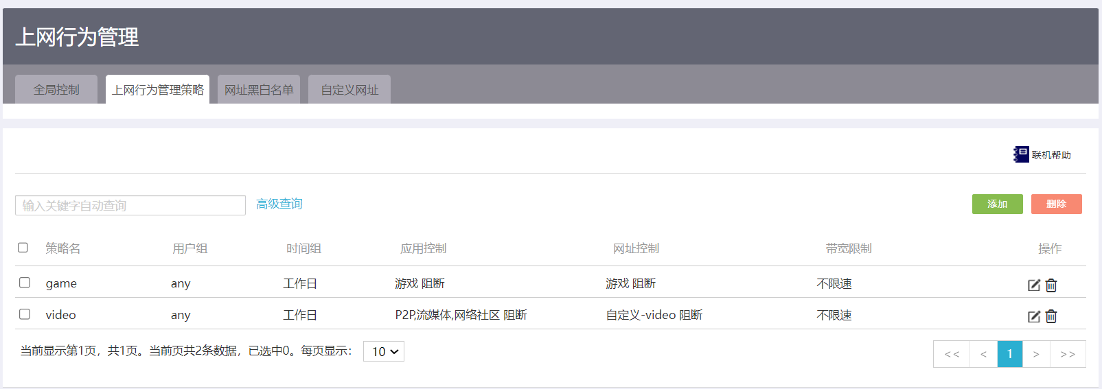

请教一下,MER8300路由器 上网行为管理 ACG license过期后 它原先的上网行为管理就不生效了吗?
这几天设置了一下它的功能,不管是网址黑白名单和上网行为策略都无法生效
设置了阻断和开启黑名单,已经能访问相关网址

感谢回复。已经是最新的版本了version 7.1.064, Release 6728P25
zhiliao_NDUBBp 发表时间:2023-08-24

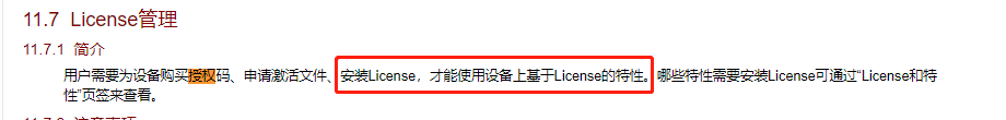

查了一下,acg需要license的。
TSkokoking 发表时间:2023-08-24

授权过期会有影响:
大部分设备是这样的,但是这个设备貌似是功能实现也不行了,可以联系400确认下,
zhiliao_sEUyB 发表时间:2023-08-24 更多>>
