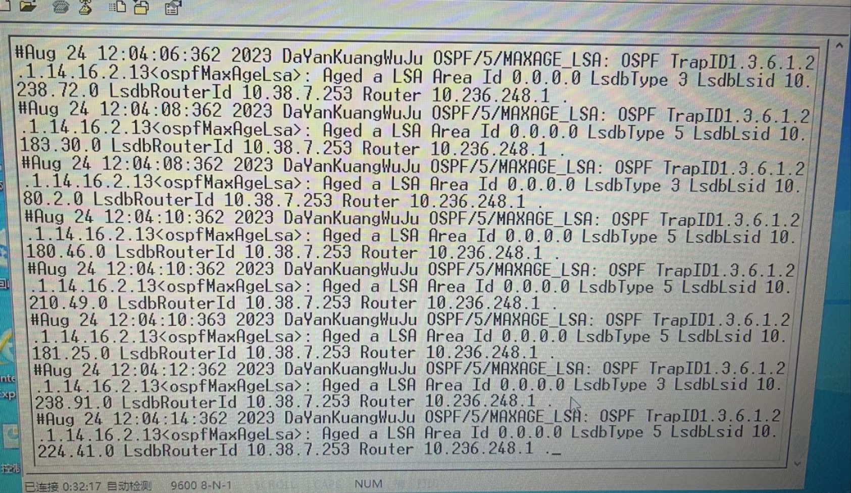

sr6604 ospf告警日志

一下告警日志是什么意思,总是弹。
粉丝:17人 关注:0人
路由器LSDB中的LSA已经达到最大老化时间,可能的原因是OSPF引入的路由被删除,或OSPF接口Down。
看告警,有type3、type5的路由信息丢失,大概率与之相连的ABR有问题
应该物理链路有问题
