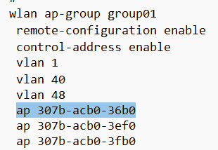

 ap 307b-acb0-36b0 的意思是AP的MAC地址为307b-acb0-36b0的AP加入AP组吗?还是创建一条AP名称入组规则,AP名称入组规则又是什么东西,有什么作用?
粉丝:112人 关注:4人
这些AP曾经是自动上线的,然后名字就是默认的mac地址。此时入组就是ap的名字入组 但是名字是个mac地址而已。
手动注册的AP都会修改AP的名字,比如AP1,这样通过ap1的名字入组
你现在可以通过wlan rename-ap 来对已有的AP做名字更改的操作 吧mac地址名字改成ap1 ap2这样的名称
上面的vlan,意思是该AP组使用这个VLAN给用户吗?

ap ap-name
即把这个ap加入ap组
回复0_1:
ap默认是在default-group,在其他组配置ap ap-name ,即把这个ap从default组移到其他组中

总的来说就是ap入组 1.1 AP管理配置命令 1.1.1 ap (AP group view) ap命令用来创建AP名称入组规则。 undo ap命令用来删除AP名称入组规则。 【命令】 ap ap-name-list undo ap ap-name-list 【缺省情况】 不存在AP名称入组规则。 【视图】 AP组视图 虚拟AP组视图 【缺省用户角色】 network-admin 【参数】 ap-name-list:AP名称列表,表示方式为ap-name-list={ ap-name }&<1-10>。其中ap-name为AP的名称,为1~64个字符的字符串,可以包含字母、数字、下划线、“.”、“[”、“]”、“/”及“-”,区分大小写,&<1-10>表示前面的参数最多可以输入10个。 【使用指导】 本命令不检查指定的AP是否存在。 AP将按照如下顺序匹配入组规则:AP名称入组规则-->AP序列号入组规则-->AP MAC地址入组规则-->IPv4网段入组规则或IPv6网段入组规则。若AP未匹配到入组规则,将被加入默认组。 若其它组已经存在该AP名称入组规则,在新组配置该AP名称入组规则,原AP组将删除该AP名称入组规则。 默认组视图下不能创建AP名称入组规则。 【举例】 # 在AP组视图下创建一条AP名称入组规则。 <Sysname> system-view [Sysname] wlan ap-group group1 [Sysname-wlan-ap-group-group1] ap ap1 ap2 ap3 # 在虚拟AP组视图下创建一条AP名称入组规则。 <Sysname> system-view [Sysname] wlan virtual-ap-group group1 [Sysname-wlan-virtual-ap-group-group1] ap ap1 ap2 ap3

可以用人话解析以下吗?上面我也提到了资料上说是AP名称入组规则,所以你发的这一大堆东西我是看到的。AP名称入组规则等同于,AP加入AP组所使用的名称?
0_1 发表时间:2023-08-24
