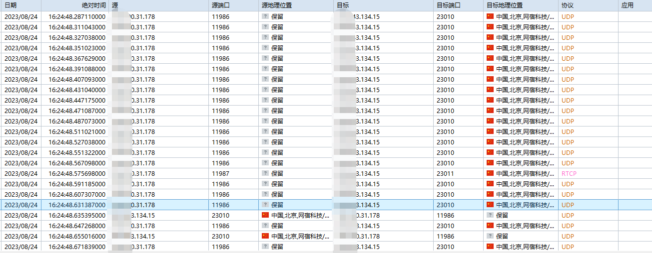

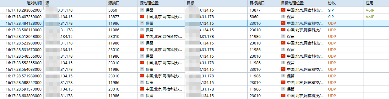

语音业务接通后10s才有声音,防火墙抓包看到10s后才收到包,行为管理抓包看到这10s期间一直在发包
防火墙-行为管理-核心交换-终端
防火墙抓包
行为管理抓包
