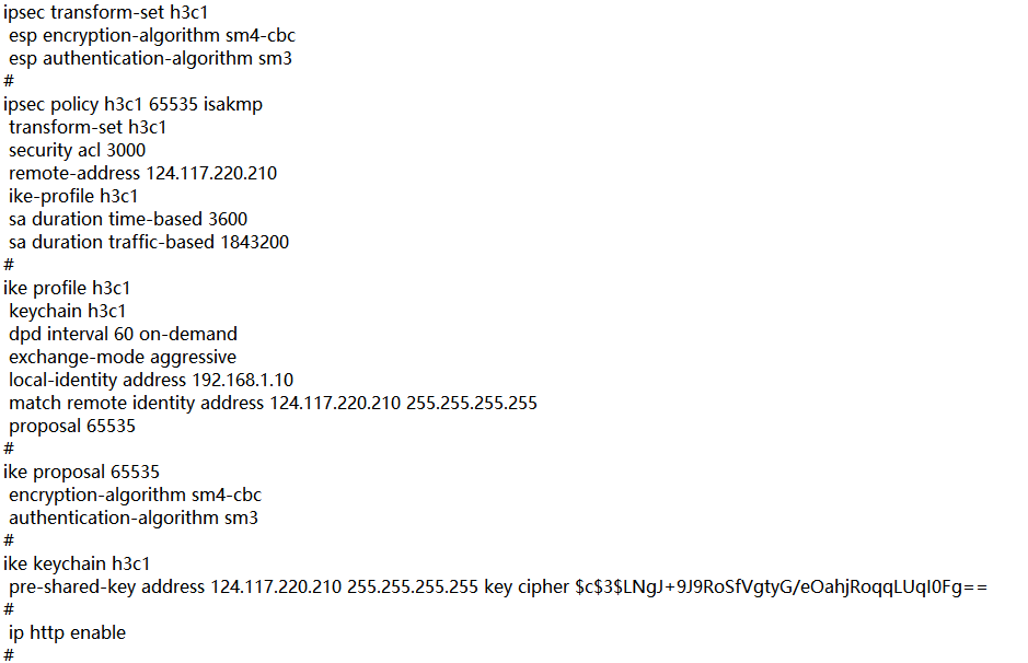

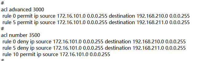

MSR2600-10-X1  ipsec VPN分部  配好之后一直什么信息也没有  display  ike  sa  什么信息也不显示,下面是我的配置,哪位大神看下有问题吗。

对端配置呢?也上一下
采用野蛮模式
z6Kl9 发表时间:2023-08-25 更多>>
就算协商有问题,应该也有ike协商的信息吧,我dis ike sa 什么第一阶段都没有信息,是空的,感觉没有发起一样,配置您看下有问题吗?稍等我要下对端配置
zhiliao_MzTsiU 发表时间:2023-08-25
这边配置看着没啥问题,第一阶段起不来一般都是配置问题
要看对端配置
好的 我要下对端配置

现在隧道起来了,内网地址ping了不通,我查了一下只有发包,没有回包,我这边是光猫拨号,然后路由器自动获取的IP,这样是不是有问题,是不是需要用路由器直接拨号。
采用野蛮模式
senc 六段
粉丝:3人 关注:0人
默认是流量出发协商,带源地址ping试下
