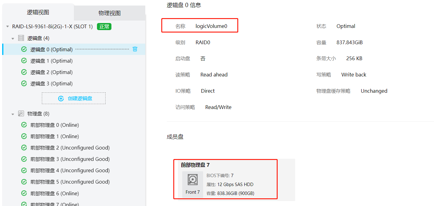

这边显示你的raid配置失败,需要您先登录HDM查看一下阵列卡配置阵列情况,比如已配置的阵列所使用的硬盘要一一对应

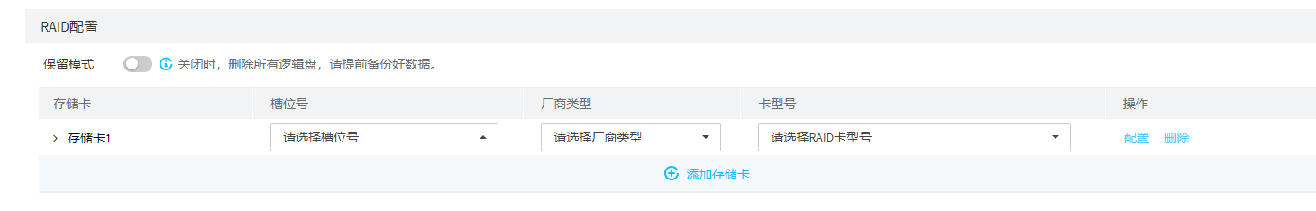

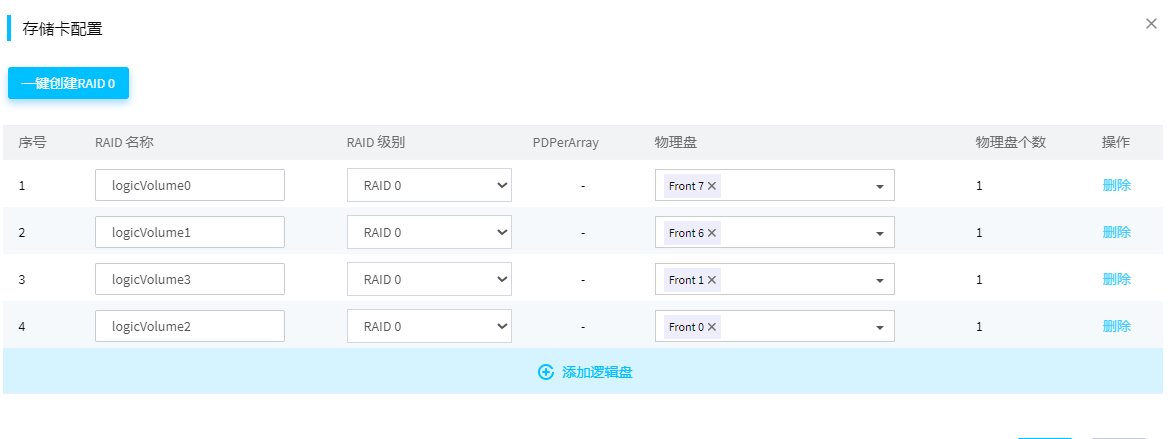

然后在FIST的服务器添加配置界面下的RAID配置,开启保留模式,将一配置好的阵列信息进行填写
如下图
然后再尝试重新安装一下应该可以解决
