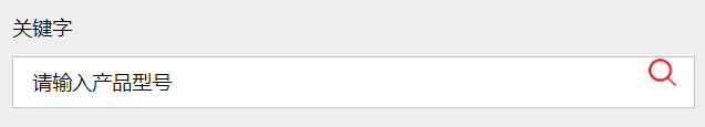

您好,建议安装之前根据阵列卡型号查询兼容性
https://www.h3c.com/cn/BizPortal/DownLoadAccessory/DownLoadAccessoryFilt.aspx
在这里输入您的阵列卡型号
找到对应的驱动版本点击查看

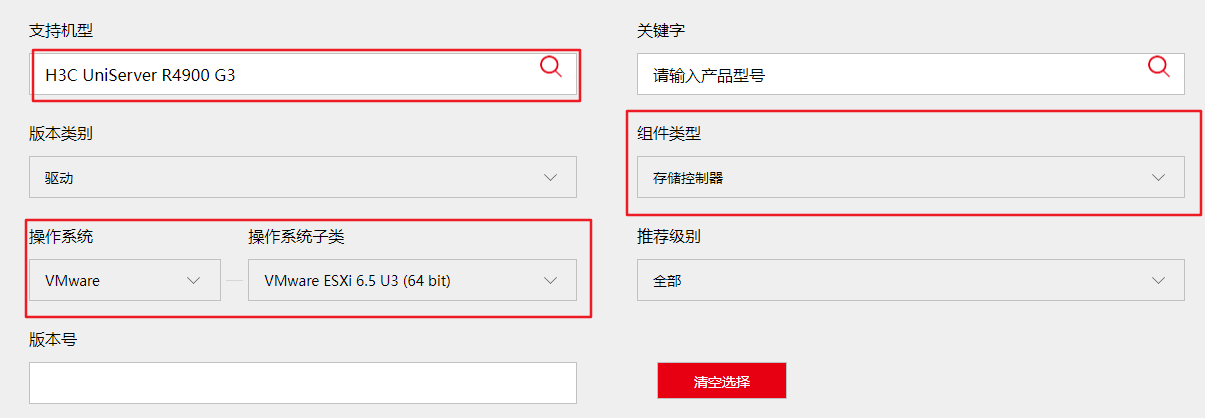

首先需要弄清楚自己阵列卡的型号
然后在官网找下看有没有对应的驱动
有的话在安装的时候加载即可
粉丝:6人 关注:7人

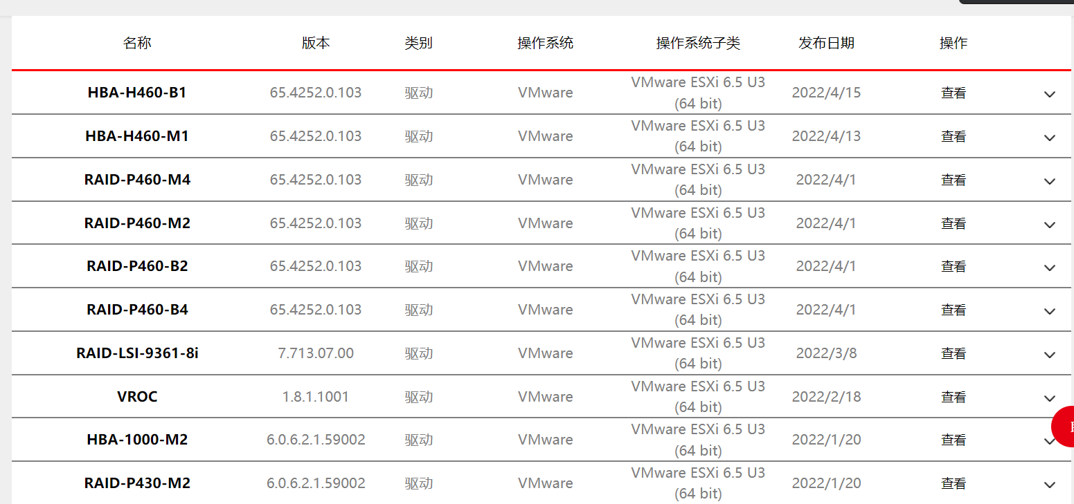

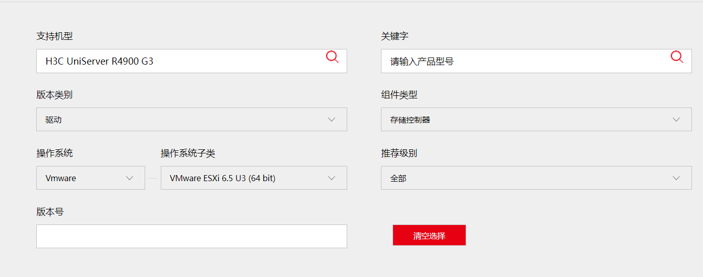

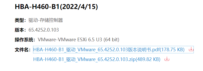

您好,驱动链接如下:新华三 - 融绘数字未来,共享美好生活 (h3c.com),在下载之前,您得先确定当前设备的阵列卡类型,进行选择后即可列出符合要求的选项,按需求下载即可,如下是一个例子:
