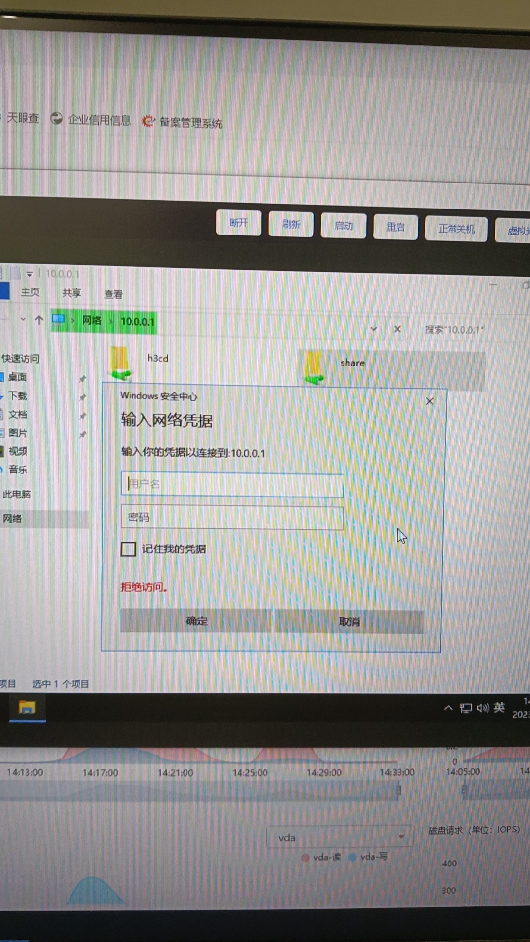

workspace E1015P02版本做桌面镜像时,优化后挂载共享盘无反应,该如何处理?
直接输入IP后可以直接打开,但不知道登录的账号密码,点击挂载共享盘怎么都没反应。

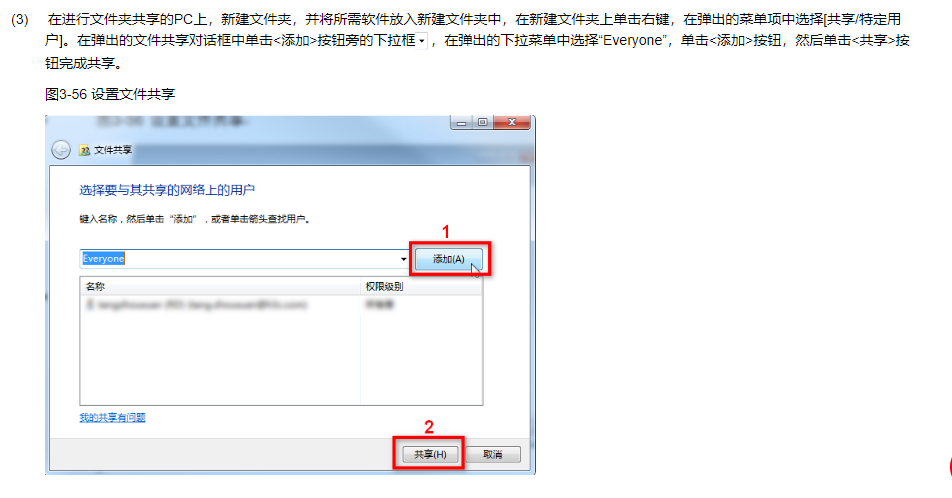

https://www.h3c.com/cn/Service/Document_Software/Document_Center/H3Cloud/Catalog/H3C_Cloud_YZM/H3C_Workspace/Quick_Starts/Quick_Configuration/H3C_Workspace_E1013-12748/?CHID=893256#_Toc141457276
从这开始往后的几步看下,配置有没有问题
你这个截图是镜像的文件夹做共享,现在平台有个独立的共享盘挂载的可直接使用的。不需要用镜像的文件夹做共享
