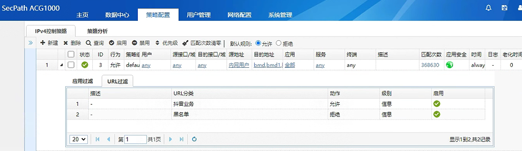

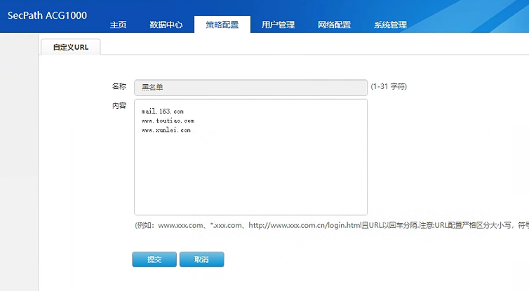

ACG1000自定义URL不生效
2023-08-25提问
  • 0收藏,1589浏览
自定义URL拒绝***.***,还是能访问

https的URL过滤不掉的,要么就配解密策略再过滤。
回复布狼牙:
有的网站自动跳https的,可以抓包看下是不是有加密过程,有的话就不行。

您好,测试用http的去访问也能打开
布狼牙 发表时间:2023-08-25

1.配置完成后还可以访问,大概率是配置有问题,检查下配置
2.https的URL,需要配置https解密才能正常使用。
3.检查下软件版本,看看特征库
同一策略下163和头条的都打不开了,只有迅雷的不受限制
布狼牙 发表时间:2023-08-25 更多>>
布狼牙 发表时间:2023-08-25
