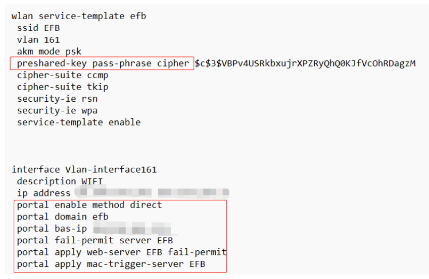

请教一下,上面2部分的命令具体是什么意思?比如配置:
 preshared-key pass-phrase cipher
 cipher-suite ccmp
cipher-suite tkip
security-ie rsn
security-ie wpa
有什么用?
另外,服务模板下的vlan161,意思是无线用户连上SSID后,将属于vlan161吗?(相当于打上161标签)

1.无线加密的配置。
2.portal认证配置。属于vlan161。

preshared-key pass-phrase cipher 这个是用户连接SSID时输入的密码吗?
0_1 发表时间:2023-08-25
相当于有2个认证咯。一个是连接SSID输入密码,另一个是portal认证
0_1 发表时间:2023-08-25
对
zhiliao_fPTYd3 发表时间:2023-08-25

下面的vlan161配置portal认证,那么所有属于vlan161都会进行portal认证对吧?
0_1 发表时间:2023-08-25
回复0_1:
还得看你认证服务器需要认证ip地址组是否包含所有vlan161的地址
是的,161是终端的vlan,上面那两部分一个是无线连接密钥的配置,另一个是无线接入后portal认证的配置
0_1 发表时间:2023-08-25
0_1 发表时间:2023-08-25
是的,连接时候输入的秘密。适合组合认证 密码完了还需要portal认证
zhiliao_sEUyB 发表时间:2023-08-25
