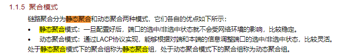

静态聚合和动态聚合什么区别  分别怎么配置

2)由于静态聚合组中端口选中状态不受对端端口是否在聚合组中及是否处于选中状态的影响。这样有可能导致两端设备所确定的Selected状态端口不一致,当两端都支持配置静态和动态聚合组的情况下,建议用户优选动态聚合组。

结果说明:本端加入到静态聚合组内的成员端口都处于Selected状态,与对端对应端口是否是Selected状态无关。

结果说明:本端和对端设备上聚合组内的成员端口都处于Selected状态。原因是在动态链路聚合中通过LACP协议报文交互,可使两端聚合组内的成员端口选中状态达成一致,可顺利实现对用户数据的转发。
