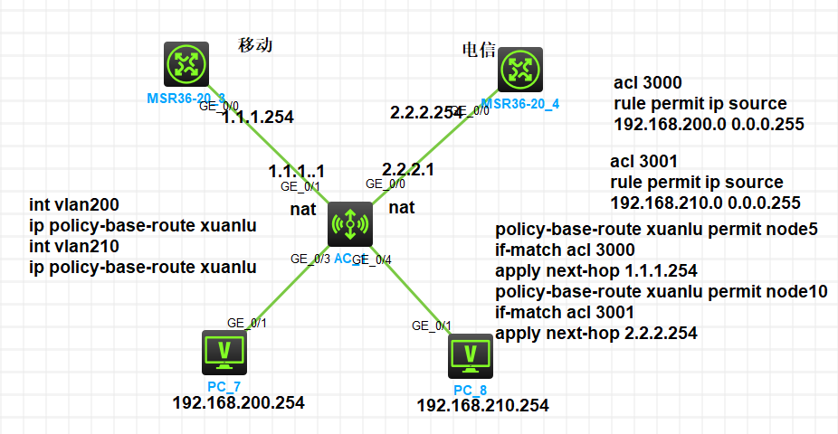

这种情况下,可以实现选路功能吗,或者有更好的做法吗

两个不同段的地址,分别走不同的专线,有更好的做法吗?
AC不支持负载均衡,只能策略路由,可以配合track  实现实时切换
也可以nat指定,nat outbound acl ****

不需要负载均衡,

那就策略路由了

可以是可以。但是你vlan200 和 vlan 210之间的互访没有排除。
建议添加如下
acl ad 3003
rule permit ip sou 192.168.0.0 0.0.255.255 des 192.168.0.0 0.0.255.255
policy-baseroute xuanlu permit node1
if-match acl 3003
