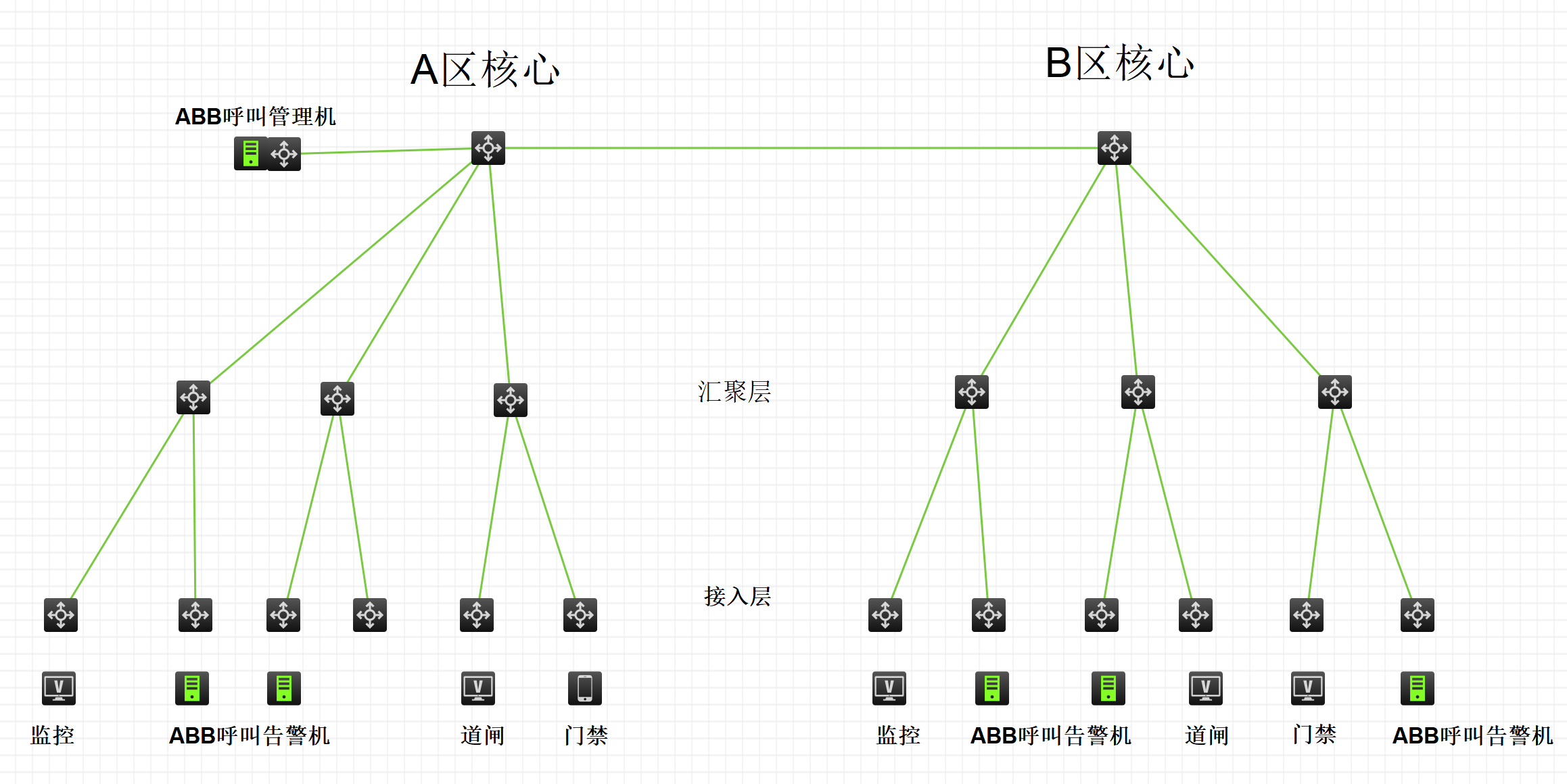

目前有A、B两个小区,平均30栋楼。各自一个核心、汇聚、接入的二层组网,主要以监控、门禁、道闸、ABB语音呼叫机为接入设备。处于网络建成试运行阶段,其中监控、门禁、道闸系统正常运行。ABB呼叫机运行异常。
四个主要接入系统IP、vlan隔离,基本以各自的核心为主。
主要有以下两点不同:
1、少部分监控,A B两区的重要场所,由A区的某一观察点统一观察;
2、两区的ABB呼叫机都能被A区的ABB管理机统一管理,且各楼栋之间的呼吸机都能通信。据ABB开发说明,ABB管理机统一分配IP地址,被管理机全分配为10.0.0.0 A类主网地址。没有冲突,独立一个vlan,该vlan下没有vlanif地址,纯二层,总机数量约为2000-3000部,目前暂无居民使用。
异常现象:
1、同一接入点的少部分ABB呼叫机可以拨通管理机,其它分机,传导的语音、视频比较流畅,大部分的接入的ABB呼叫机均不能正常使用。但是同接入点的监控、门禁、道闸系统不受影响,均能正常运行
2、汇聚连接核心的链路断开后,ABB分机与同接入点交换机的ABB分机正常运行;少部分汇聚节点接入正常运行;  将核心连接汇聚的接口做隔离,AB       B呼叫机正常运行。
    超过10个汇聚节点接入到各自核心出现ABB断联,卡顿,掉线异常情况。
3、检查各自核心系统PCU利用率平均4%-7%,各个连接汇聚的接口利用率2%,接口没有错包,接口速率连接正常。
      两个核心的互联接口为trunk,放行部分vlan,并关闭了STP,使其为各自的交换域根桥。
      查看核心的MAC学习,动态学习的MAC数量约为700左右。
     系统版本升级为官方目前最新,接入设置了边缘端口。ABB管理机IP网段与监控、门禁冲突,但不处于一个vlan,且ABB呼叫机vlan下没有IP地址。

这情况很简单呀
如果各套业务系统,只有ABB系统异常,多半很网络本身没多大关系。
当然还有些特殊情况,如ABB系统部分接入交换机独立使用有导致的瓶颈。
建议
1、确认各套系统是否只有ABB系统异常
2、通过ping/流通观察流量情况
3、确认是否有环路
4、以上基本都排除后,建议抓包看报文交互确认是否是业务系统本身问题
粉丝:47人 关注:1人
按描述ABB设备之间访问都是走的纯二层,除了核心得接口利用率以外,有没有看过接入层设备得接口利用率?另外是在故障期间看的么?
看描述:汇聚连接核心的链路断开后,ABB分机与同接入点交换机的ABB分机正常运行。这个操作执行后,单个汇聚就只能接收到本汇聚下得ABB设备vlan得数据,没有了其他汇聚下得干扰,
可以把接入交换机接口统计间隔改成5s,接口或全局执行flow-con 5,然后dis coun rate in int/dis coun rate out int看看故障期间是不是确实存在由接口有大流量。
