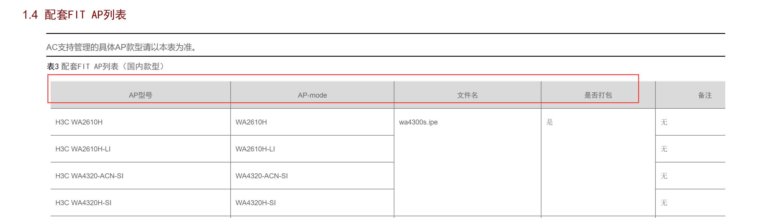

https://www.h3c.com/cn/d_202308/1901140_30005_40.htm#_Toc141868890
应该是缺少wa6300a.ipe的文件
打开版本包,这个ap的ipe没有打包进ac的,外面独立存放的,手动上传进去
