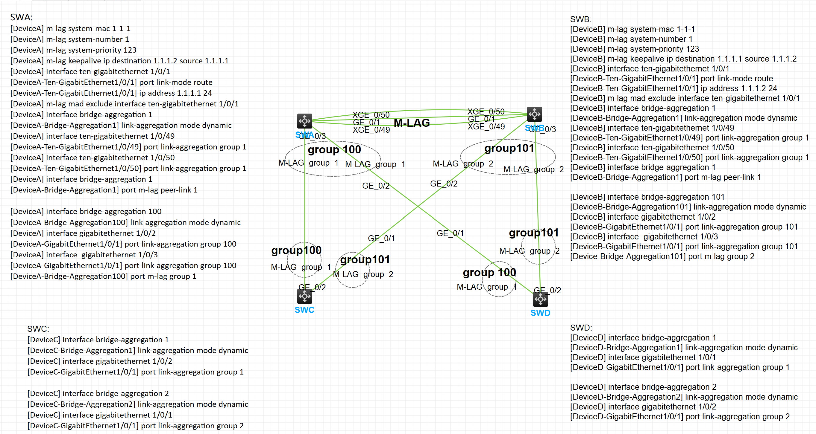

在SWC和SWD配置时候弹出第一类配置不一致,查看链路状态时接口时unselected的。配置在下图,第一类的配置是初始的呀,聚合组的工作模式(都是动态的)、接口的链路类型(都没配置access、trunk、hybrid)生成树(也没配置,就是默认开启的)、peer-link配置都没错呀,请问问题出现在哪里?
Detected M-LAG interface Bridge-Aggregation1 type 1 configuration inconsistency
Detected M-LAG interface Bridge-Aggregation2 type 1 configuration inconsistency

keeplive接口下面加一条:undo mac-address static source-check enable
另外,dis keeplive 和dis m-lag sum看看配置是否一致,心跳是否正常

而且,既然是做下行的mlag,两边的聚合组怎么不是一个?应该是两边都是两个聚合组,比如左边的是2口聚会100,3口聚合101,右边聚合100和聚合101,m-lag成功后,两边的聚合组会合并成一个,这才是交叉下行

mlag设备的中间心跳线检测是否需要自主转发,两个聚合口是mlag业务口,可以理解成irf的堆叠线;我说的两个聚合组是指下行的聚合口,当然两台的m-lag也要起两个,这样m-lag起来后,下面的设备转发的时候双上行到两台设备,两台设备通过mlag业务聚会组进行跨框转发。
筱坏 发表时间:2023-08-27
需要聚合组对应的是A和B,无关C和D,对于C而言,聚合组1上行到A和B的2口,聚合组2上行到A和B的3口,D也是一样

A和B的配置要改,A的原先配置是2口和3口都加到聚合100,B是都加到聚会101.改成A的2口加到聚聚合100,,聚合100加到m-lag组1;3口加到聚合101,聚会101加到m-lag组2.B也是同理
