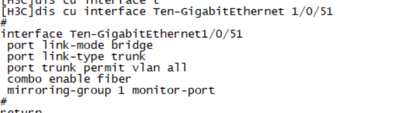

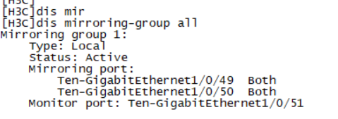

这是配置
combo enable fiber光电复用下的光口传输,如果有光转电模块,可以把51口下的stp关了,改成access vlan 1再试试。如果抓包设备是电口,combo enable copper 改成电口模式再试
筱坏 发表时间:2023-08-27 更多>>
筱坏 发表时间:2023-08-27
筱坏 七段
粉丝:8人 关注:0人
看下51口的配置
粉丝:9人 关注:6人
查看下51接口是否关闭stp,接口是否up,是否有记录报文,dis int 查看
