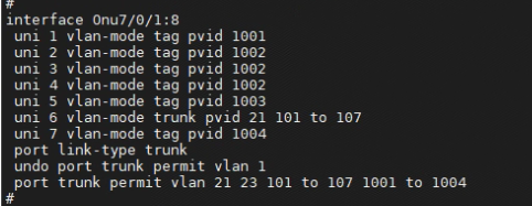

两台7510E作为核心A和核心B,配置了M-LAG,其上有OLT口和以太口,分别接入ONU和POE交换机,ONU和POE下都有AP,地址池和网关在主核心上
AC旁挂7510E,本地转发,现在有一个现象:
POE下的无线终端正常;
所有ONU下的无线终端拿不到IP地址,但在ONU下的AP上配置业务虚接口能拿到IP地址,排除地址池问题和ONU接口配置的放通VLAN问题
其中一个业务地址和相关接口在核心的配置如下:
AP接的是UNI6口,业务地址是101至107

建议检查olt配置,看onu上是否将vport接口与uni添加了映射
vport接口与uni添加了映射,具体在哪里配置?
